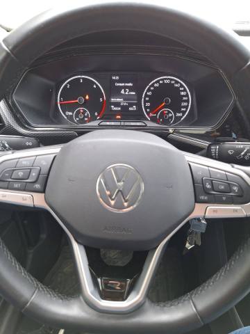

Am mers la altcineva pentru diagnoza si dupa citirea parametrilor si concluzia a fost ca nu are tempomat desii dupa volan parea ca are,pot seta viteza maxima si nu o depaseste.Intrebarea e daca se poate instala tempomatul fara modificari majore ,atasez o poza a volanului,poate are cineva sugestii,Multumesc!
Am si o poza cu limitarea de viteza activata,se poate activa din VCDS tempomatul sau sunt modificari de alta natura?Multumesc pt eventualele raspunsuri!
Din cate vad, tu ai acc, deci implicit mentine limita de viteza selectata (180 sau 210 max, functie de model). ACC-ul este un CC (tempomat) mai avansat. Nu inteleg ce tempomat mai vrei sa activezi.
Limitarea de viteza setata din instrumente este altceva. Te avertizeaza la depasirea limitei setate-de ex cand folosesti anvelope cu un alt indice de viteza.
Modificat de pronet
Ce am activat este  limitarea de viteza(nu se trece peste cat setez),ce as dorii sa activez e mentinerea vitezei fara sa tin piciorul pe acceleratie,din scanare imi spune ca nu e activata aceasta optiune(no cruise control e mesajul).Daca cineva o poate activa si ce costuri sunt,asta ma intereseaza.

Fa o poza cu meniul de "asistenti". Acolo trebuie sa ai si acc-ul, care poate a fost dezactivat de proprietarul anterior (o supozitie). Repet-volanul tau suporta acc, deci il poti seta sa mentina viteza dorita.

Ceva de genul acesta.
