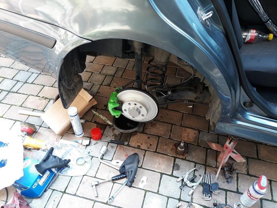

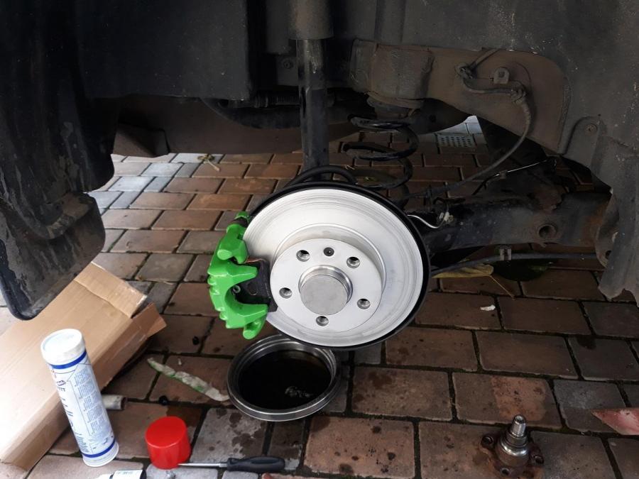

Destul de recent am facut si eu aceasta trecere de la frana pe tambur la frana pe disc. Situatia a fost clara pentru mine pentru ca aveam de ales intre a schimba tamburii si sabotii de franare pentru ca aveau uzura sau sa fac conversia la frane pe disc. Asa ca am cumparat 2 etrieri, portetrieri,tablele de protectie din dezmembrari. Etrieri erau intr-o stare foarte buna si aici ma refer ca nu erau blocati,cu garnituri bune si nu a fost nevoie decat sa ii vopsesc. De asemenea au fost vopsite tablele de protectie si portetrierii. Am cumparat piese noi si anume rulmentii, conductele de frana,cablurile de la frana de mana, 4 suruburi de la fixarea portetrierului,8 suruburi pentru fixarea fuzetei si 2 sigurante de la cablul franei de mana. Totodata am luat si 2L de lichid de frana pentru a schimba lichidul in tot sistemul de franare. Puteam recupera suruburile fuzetei dar erau destul de ruginite si am zis ca mai bine le pun noi. Conversia in sine a durat in jur de 6,5 ore si a fost facuta de mine. Pot spune ca dupa toata aceasta munca rezultatele au fost mai mult decat multumitoare si anume ca masina franeaza mult mai bine si nu o mai simt ca se lasa pe fata pe franare asa cum facea inainte. Daca aveti intrebari si va pot raspunde o voi face cu placere. Va las si cateva poze.
In martie 2017 am montat franele cu discuri, dar nu am constatat o diferenta importanta in modul de franare. Banuiesc, ca din cauza repartitorului de franare spate.
Dupa mai bine de doi ani,am terminat si cu montarea ultimei parti din puzzle, partea mecanica a instalatiei de franare: tevi si pompa ABS.Evident, repartitorul a iesit din circuit, desi inca zace pe masina, suruburile sunt oxidate. Totul a functionat corect din prima, din fericire. Acum se simt diferente semnificative, spatele franeaza mai puternic. Per total, a meritat investitia, desi, cantitatea de munca e imensa (adaugarea ABS-ului: cablarea electrica si apoi partea hidraulica). Cu ocazia asta, am inlocuit si lichidul de frana.

De cand am permis, am condus multe marci, modele, dar, in afara de Dacia 1310, Oltcit, Suzuki Swift si Octavia mea, toate aveau un anumit feeling la franare, care imi placea.In sfarsit, l-am obtinut si la Octavia :) Pedala tine mai sus, cursa s-a pastrat, per total e mai sensibila. Da,suntem putini cei care s-au aventurat la asa munca, nu stiu daca merita, in general, dar pentru mine sigur. Stiu ca mai e cineva pe forum care si-a montat la Al Bundy, daca nu ma insel, ABS-ul. Totusi nu cred ca as mai lua de la capat o astfel de lucrare, am desfacut jumatate de masina...
