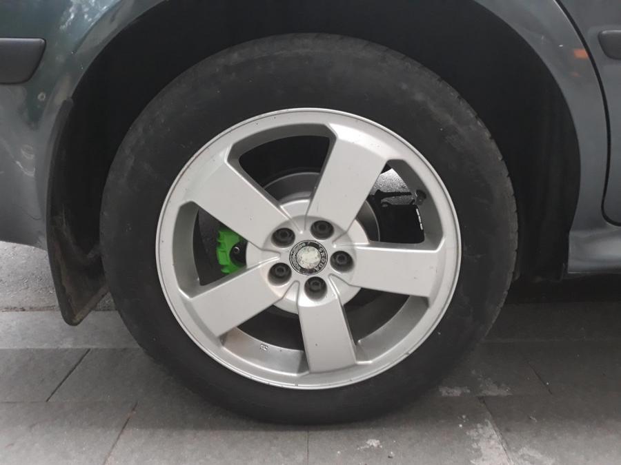

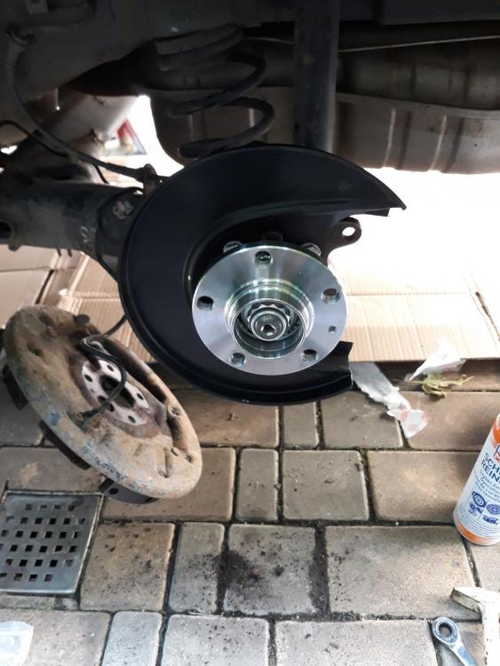

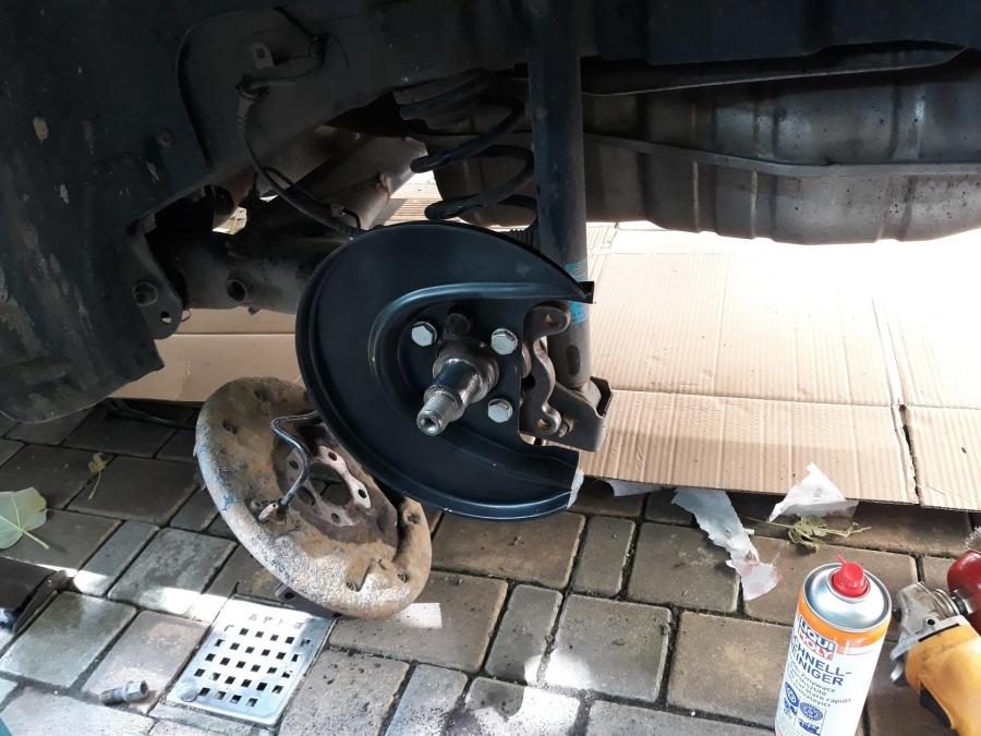

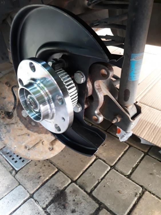

Eu am pus la 2 masini inclusiv a mea discuri
se cumpara:
-etrieri
-aparatori disc
-discuri
-placute
-cabluri de frana de mana model pt disc
-conducte pt modelul respectiv
-lichid de frana-
-cu piese noi te costa ceva
dar pot face rost de totul second hand
cine e interesat sa ma anunte 0721 935 210
pot aduce si discuri sport daca doreste cineva
Modificat de Spankyro

nu stiu ce intelegeti voi prin costuri mari de inlocuire tambure spate cu discuri dar eu va spun sigur ca acu juma de an a sari o bordura cam mare si am indoit puntea spate.fapt pt care am fost nevoit sa skimb puntea spate si eram tentat sa imi montez punte spate cu discuri.am cautat prin dezmembrari deoarece costa aprox 30 mil o punte noua si am gasit la 200
cu piese sh vine cam 250 euro max fara manopera
mentionez ca eu am discuri si palcute sport si fata si spate
