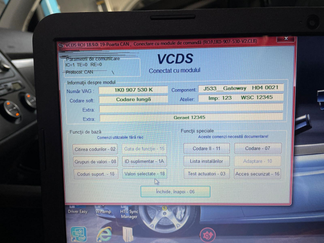

am si eu un rns300 pe o skoda octavia 2 , stie cineva de unde si cum sa scriu un cd cu navigatia sau daca este cineva din arad / timisoara cu cd sa ma ajute si pe mine macar sa imi schimb limba din germana in engleza ca nu merge dekt cu cd(am incercat si cu vcds si nu se poate modifica nimic)
Deci sa inteleg ca pe un Golf 5 din 2005 nu merge sa pun un RCD 310 ? am rcd 300 simplu acum.
Ce anume nu ar putea sa functioneze?
vlad merge rcd 310 dar nu comunica cu modulul cangateway ,nu intra in safe si asfel ati descarca bateria in 2 zile..........concluzia: trebuie alt can " cu terminatia de la L in sus ....sa mai discutat!!!
doar daca schimbi CAN-ul tau
