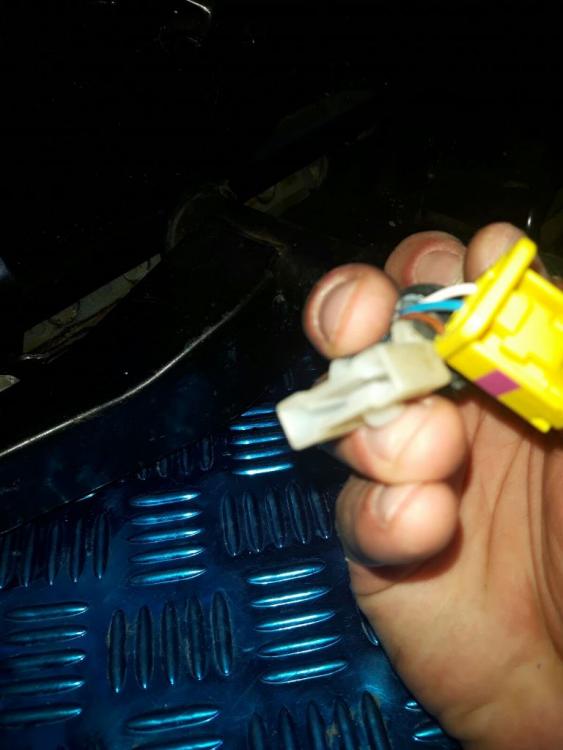

Am pus pe golf niste scaune de piele de audi A3 8L, care s-au potrivit la fix numai ca vanzatorul nu avea mufa de conectare a lor. Nu stiu cum sa prind firele si am eroare de airbag. Ma poate ajuta cineva cu o schema ceva?
As fi interesat si de achizitionarea mufelor pentru scaune daca are cineva, sa fie o adaptare oem
Laurentiu_LWR
Ce mufe nu ai?cele de la scaune?poti pune niste poze mai clare cu culorile firelor?eventual si cu mufa din podea sa vedem ce model ai si ce culori ai pe fire...
Alexander29
Daa. Mufa alba + cea galbena sunt cele care ies din podea, mufa alba nu stiu ce rol are, cea galbena are 3 fire (maro, albastru alb) iar cele care ies de sub scaun sunt tot 3, doua maro si unul albastru. Altele nu mai vad, trebuie sa ma uit atent.
Presupun ca toate cele 3 sunt de la airbag, nu?

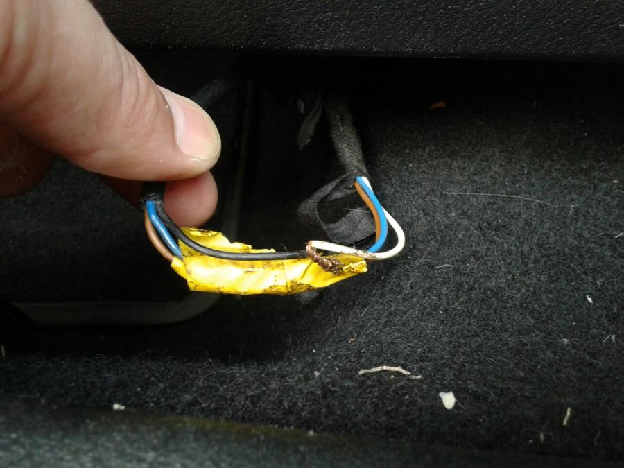

salutare,
am gasit firele astea atarnand sub scaun, stiu ca sunt de la aribag..
cum trebuie legate..? ma poate ajuta cineva?
Laurentiu_LWR
Pai nu sunt deja legate?ce vrei sa mai legi?
Cositoreste-le si pune tub termo daca vrei sa faci niste legaturi mai profi...
Neaparat sa le legi cum erau...la culori ma refer...
daca le cositoresti, sa folosesti un letcon pe gaz... nu de altceva, dar sa nu ai ghinion si sa declansezi airbag-ul.
sunt legate, dar nu stiu daca sunt corect legate..
de aici apare dilema..
multumesc
daca nu apare eroare de airbag - sau a aparut dar ai putut sa o stergi - atunci sunt ok

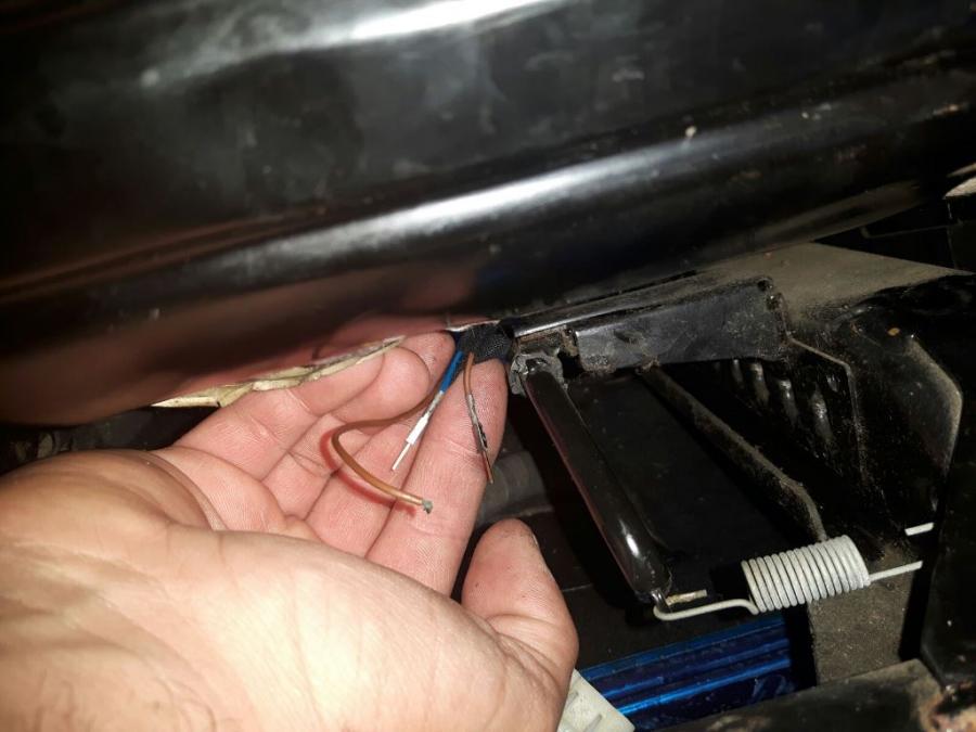

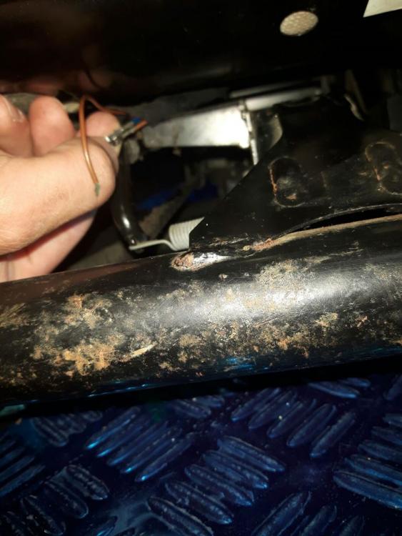

Am eroare de Airbag, dar din cauza crash senzoruluiu de sub scaun care a luat apa. si electricianul a taiat mufele, s-a jucat cu firele la ghici, dar eroarea tot nu a disparut,
acuma as vrea sa le leg inapoi.. asa cum trebuie (dar din pacte nu am butata lipsa - cele doua mufe) sa vad care fir cu care se imperecheaza, iar apoi vrea sa schimb crash senzorul.
deci m-ar interesa imperecherea firelor
Alb  cu  Negru
Albastru    cu    Albastru
Rosu   cu Rosu..
sau cum trebuie legate..
mersi
no, ai zis ca sunt legate deja .... pai daca sunt legate, cand scanezi, ce erori ai stocate pe Airbag (excluzand eroarea de senzor impact) ?
.....- sau a aparut dar ai putut sa o stergi - atunci sunt ok.......
deci, daca nu ai erori pe airbag scaune.... sau se sterg si nu revin.... atunci este ok.
Nu poti face aceasta verificare cu VCDS-ul ?
