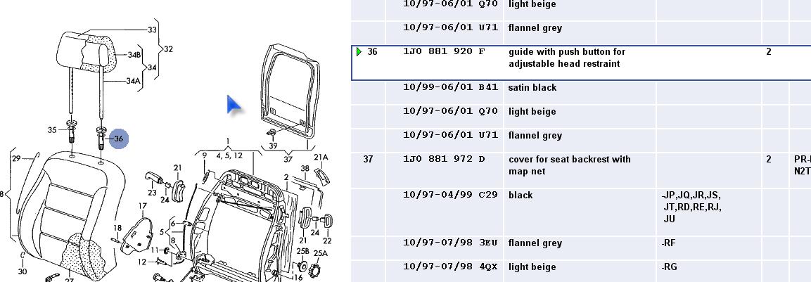

cum pot sa scot /inlocuiesc piesa36?! trebuie sa atasez buton lipsa de eliberare tetiera dar trebuie sa scot piesa respectiva si nu am reusit, am icnerc sa o trag in sus, dar nimic, nu da semne ca ar putea sa iasa, prin 'desurubare' sau ce...?!

Acel suport are pe corpul lui (partea ce intra in scaun) o clema care il fixeaza (ce nu-i permite sa urce) si inca nu suport care ii limiteaza adancimea in scaun (cat coboara)
Pentru a-l elibera usor trebuie sa dai jos tapiteria spatarului (pt a putea presa clema care il fixeaza pentru a-ti permite sa il ridici)
Totusi, asta implica multa munca. Mie mi-a luat doua ore cu facutul pozelor +sarit din fata in spate peste scaune ...inainte de Craciun, deci exclus sa stai cu usile deschise :)
Cel mai bine e sa incerci sa il fortezi in scaun-rupt palaria de deasupra cu patentul si presat cu o teava de acelasi diametru. (nu te va incomoda cu nimic) si sa pui alt suport (40 ron)
