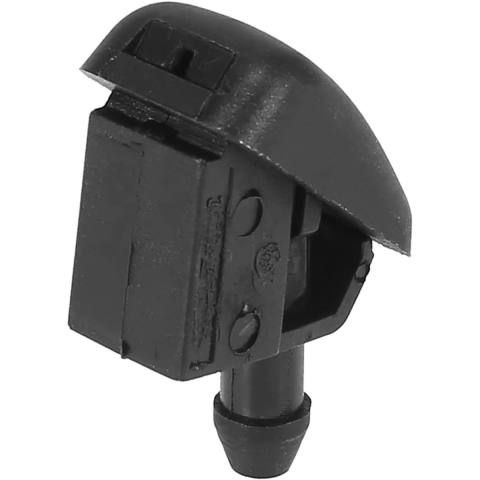

La masina din semnatura de cateva zile ambele duze imprastiau doua jeturi neuniforme pe parbriz.Duza din dreapta un jet ajungea la 10 cm si al doilea jet abia iesea. La duza din stanga jeturile erau putin mai lungi. Am apasat si eu pe plasticul pe care sunt montate duzele (cum am citit pe forum)dar nicio schimbare majora. M-am uitat mai bine la duze si am constatat ceva.In mijlocul duzelor mai este o piesa de plastic creptunghiulara. Am vazut ca la una era mai iesita in afara ca cealalta. Am pus degetul pe acea piesa si am impins-o pana la capat. La fel am facut si cu cealalta. Rezultatul? Acum am o ploaie fina si uniforma pe tot parbrizul. Incercati si spuneti-mi daca am avut dreptate.

am cautat pe forum si pe google insa nu am gasit cum se pot regla stropitorile de acest gen la Fabia 2 si ma scoate din minti, asta dupa ce am fost nevoit sa schimb vasul de lichid fiind spart si a fost nevoie sa dau jos spoilerul, pentru ca alta modalitate nu exista.....bat la baza de jos a parbrizului.

NU se regleaza la acest model, dar se pare ca tu nu ai presiune suficienta
