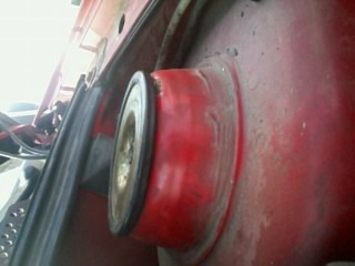

Diferenta dintre cele 2 flanse amortizor fata este ca rulmentul de la flansa argintie este bagat mai interior si nu cred ca este bine,iar problema la mine cred eu este ca am 2 talere diferite. Ca sa nu faceti aceeasi greseala ca mine este sa cumparati flansele la set+talere noi. Stie careva daca la tipu asta de flansa se gaseste cu diametru mai mare +5mm?post-145592-0-19782500-1446714751_thumb.post-145592-0-68002400-1446714770_thumb.post-145592-0-26692300-1446714788_thumb.post-145592-0-41218100-1446714803_thumb.post-145592-0-97357800-1446714915_thumb.post-145592-0-06166100-1446714936_thumb.
Modificat de baltaretu
Cea cu rulmentul mai in interior este cea normala.Cea cu rulmentul mai in exterior este pentru pachet de drumuri grele..si sta masina mai ridicata(parca asa era,sper sa nu gresesc).

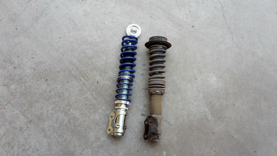

domnilor , anul trecut mi-am reconditionat amortizoarele sport fata  , de vreo 2 luni , se aude un scartait fata stanga ( bataie )  de cauciuc pe metal la denivelari line ( suspensia fiind foarte rigida ) ,dar la hopuri mai mari nu se aude , cineva mi-a spus ca s-a blocat amortizorul , ceva sugestii/ pareri ?, m-as duce sa il reconditionez din nou , dar tot am impresia ca e burduful de la amortizor . Mersi :)
Photo0247.jpgAncearca modelu asta de flansaPhoto0249.jpgEste flansa normala(tipu ala de flansa mare,pt drum normal).
Despre ce burduf de amortizor zici?  Exista protectia de praf si acel cauciuc care limiteaza cursa tijei amortizorului.
La ce pret are un amortizor de golf 3 chiar nu cred ca merita reconditionate cele vechi. Iar ca sa nu mai ai nicio treaba, schimbi si flansele cu rulment din capul amortizoarelor.
P.s. @ baltaretu - incearca sa iti organizezi putin postul pentru a putea intelege informatiile mai usor.
Deci am constatat ca nu e de la protectia de praf ,cred ca este de la amortizor , ca sa schimb amortizoarele ma costa minim 1200 ron , nu doresc standard , tot sport ca sunt mai durabile . Toata bucsaraia am schimbat-o anul trecut in mai -iunie Lemforder, si dat fiind ca fac maxim 20.000 km pe an cu ea .....  , voi vedea , dar cred ca o sa le mai reconditionez inca odata , pana voi avea banuti de alta suspensie noua . Bafta .
Mi se pare multicel 1200 ron pentru o suspensie de golf 3, daca asta include doar amortizoare. Ai o marca anume pentru amortizoare?
Pai e suspensia completa , arcuri + amortizoare , cea pe care o am este JOM , bine am gasit si mai ieftina la 900 tot JOM , mai recent mi-am schimbat rotile pentru vara , si am constatat ca arcurile pe spate sunt rupte :((( , deci trebuie sa o schimb , oricum m-a tinut 7 ani , eu zic ca merita la 7 ani 1000 -1200 ron in suspensie , tinand cont ca in doi ani am schimbat pe fata de 2 ori amortizoarele standard inainte de a pune suspensia sport . Bafta
