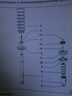

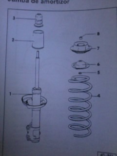

Intrebarea mea este,ce anume trebuie sa mai cumpar pe langa cele doua telescoape, e nevoie sa schimb si flansele ? Si mai este ceva ptr protectia telescoapelor nu stiu exact ce.  Daca puteti sa-mi spuneti ce anume trebuie sa mai iau (piese,coduri) O poza cu piesele care sa ma ajute ar fi super.
                                                                                                                                          Va multumesc.
salut, uite pt amortizoarele fatapost-145592-0-76406600-1420719983_thumb.post-145592-0-02025100-1420719992_thumb.post-145592-0-84967100-1420719995_thumb.                                                                                                                                                                   iar pentru spate:post-145592-0-91480000-1420720041_thumb.post-145592-0-38565100-1420720045_thumb..              sper sa-ti fie de folos,succes.                                                                                                                                                                                                                                                                                                                                                                                   Anca ceva,sa intrebi pe cei de la care faci comanda daca aduc piesele pe original, daca nu cauta in alta parte.
Modificat de baltaretu
Daca nu au fost schimbate niciodata, poti sa schimbi si flansele. Oricum preturile sunt destul de acceptabile la golf3. Si nu uita de protectiile amortizoarelor. Verifica daca sunt intregi cele de pe masina, iar in acest caz nu mai ai nevoie de altele noi. In schimb daca sunt rupte ai nevoie de unele noi, altfel ajung la tijele amortizoarelor apa si praf.
