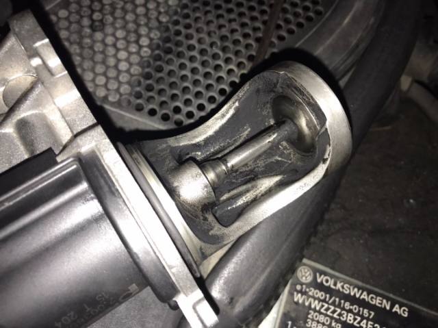

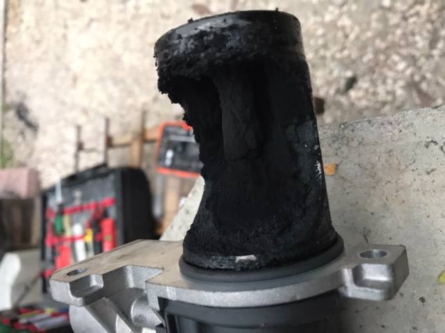

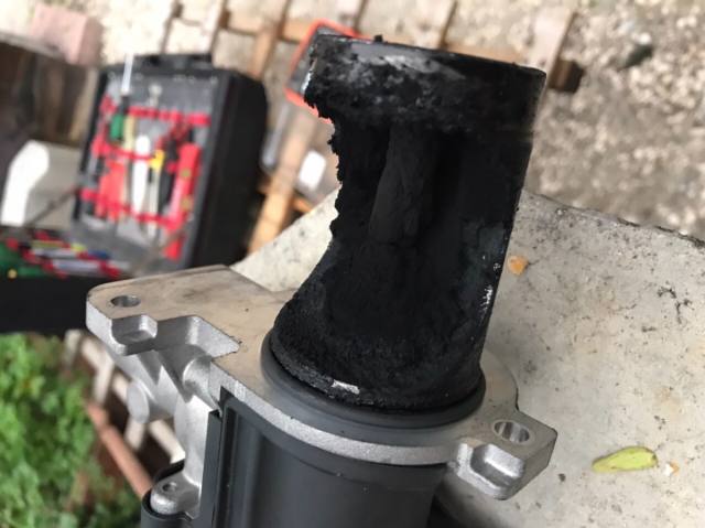

egr curățat
egr înainte de curățare

egr la fix un an și 7 zile după curățarea anterioară
