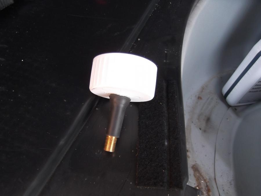

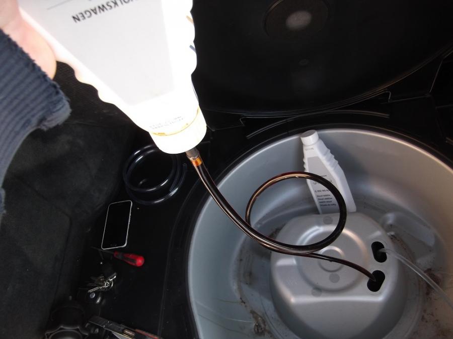

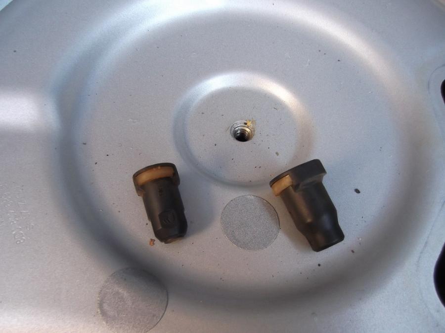

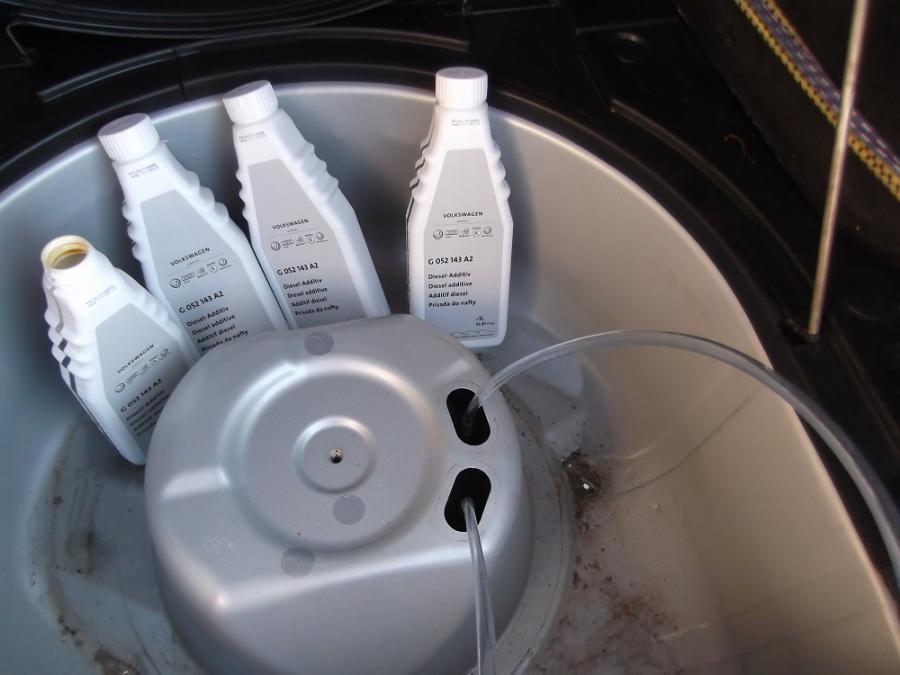

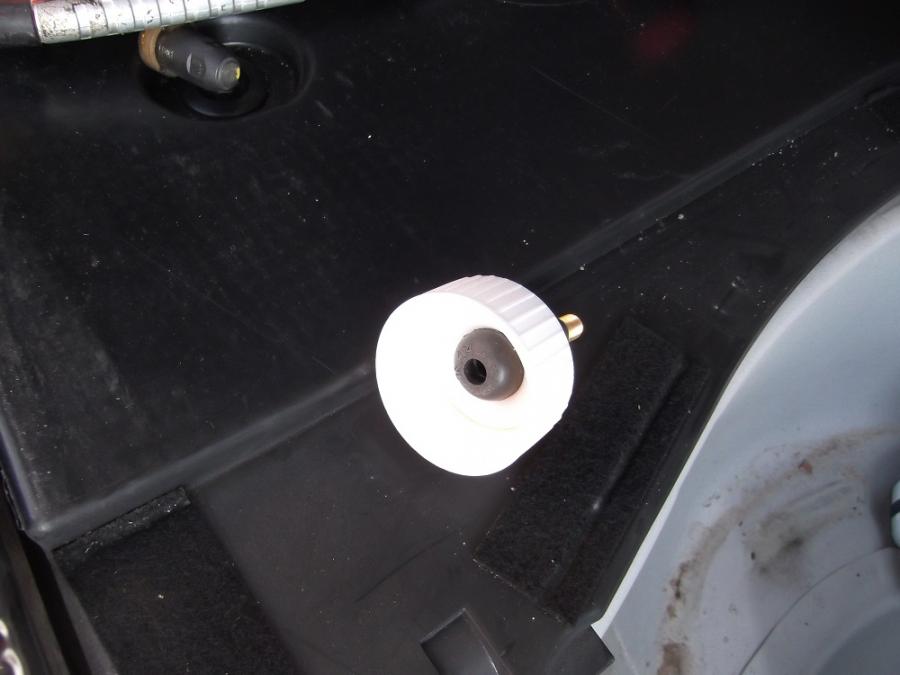

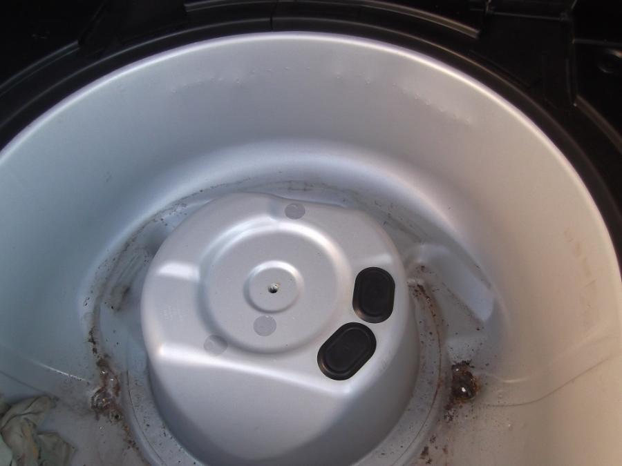

Astazi am reusit sa pun aditivul in rezervorul de la roata de rezerva. Nu e mare smecherie. Am gaurit un dop de la un bidon de aditiv, am pus in el o valva de roata, am pus doua furtune de  8mm  si am alimentat cu aditiv. Ca sa curga mai repede am intepat bidoanele in  fund. Am scapat de o problema. Passat il am de 5 ani si a implinit 100000 de km la mine. E prima oara cand alimentez cu aditiv. Imi aprindea spirala, intermitent, si la diagnoza mi-a dat ca e gol rezervorul.

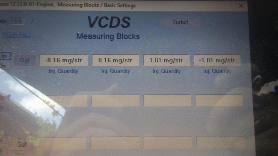

sunteti de parere ca testul cu vag com pentru injectoare poate sa fie incorect,spun asta deoarece am sunat la Buzau la un centru de reconditionat injectoarele si mi au spus ca trebuie refacute toate 4 injectoarele sau mai grav sa trebuiasca si chiulasa bucsata,tin sa precizez ca nu am motorina in ulei,masina porneste foare bine doar ca consuma foarte mult si cand ii dau brusc pedala intre 2000-2300 rpm are o mica intrerupere care cred eu ca vine de la prea multa motorina
Bereholschi
Adaug si un log facut la injectoare,am gasit undeva la bucuresti un set de injectoare cam la jumatate din pretul pietei la 1000lei tot setul din cate am vazut sunt cam rare si destul de scumpe aceste injectoare intre 600-800 lei bucata.

Buna ziua, sunt posesorul unui vw passat b5.5 3bg bgw 2005 2.0 tdi 136 cp. As dori sa stiu cum se face umplerea/completarea cu aditiv filtru particule si daca sunt aftermarketuri (eu am gasit de la marca Walker unul si s-ar spune ca e bun/compatibil https://www.pieseauto.ro/aditiv-filtru-particule/volvo/s60/aditiv-filtru-particule-eolys-dpx176-1l-generatia-1274938046.html ) va rog daca se poate sa imi confirmati acest fapt. Am scos roata de rezerva si am gasit 2 "valve" de la bazinul pt aditiv; prin care se face umplerea ? se face sub presiune ? Va rog explicati-mi. Daca nu e deranj v-as ruga sa imi raspunde-ti cat mai repede posibil pt ca azi ajunge curierul cu aditivul susmentionat si sunt nevoit sa plec de urgenta din localitate.

Pana la urma am reparat partial problema.Am desfacut capacul motor si am dat jos injectoarele,am constatat urmatoarele.Mizerie in locase,garniturile de bronz din cap cazute la 3/4 injectoare(aststea au sapat putin in chiulasa) s a rezolvat prin frezare ,schimbat oringuri si puse inapoi in alta ordine.La pornire masina mergea prost se auzea o bataie,pus testerul s a constata ca un injector este blocat, l-am schimbat cu alt injector cu cod diferit si masina merge bine dar pe viitor o sa reconditionez injectorul vechi
