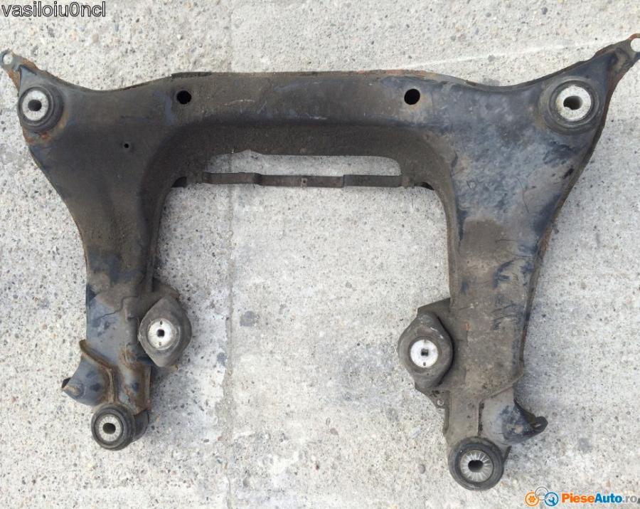

Nu am gasit nicaieri pe forum raspuns la intrebarea mea, jugul/suportul pentru motor,este compatibil cu toate modelele de passat 3BG.
Doresc sa inlocuiesc jug motor, dar nu gasesc raspuns la aceasta intrebare.
Am gasit un jug in stare foarte buna,insa provine de pe un passat 2003,break si cutie automata. Eu am cutie manuala in 6 trepte. Toata lumea imi spune ca sunt toate la fel,am nevoie de experienta voastra.
A mai inlocuit cineva suportul motorului in urma unui eveniment neplacut?
Am atasat o poza cu privire la subiect.
Multumesc,
Cristian.P
E acelasi la toate B5.5. 8E0 505 235 BK
Cristian Popescu77
Salut si multumesc,
Am inteles ca ar fi o diferenta,in sensul ca se potrivesc toate,insa la motoarele in 6 trepte,trebuie tot jug de la masina in 6  trepte. Atat am aflat si eu. Mai studiez.
Daca mai sunt argumente,va rog completari.
Inca o data,multumesc
Singura diferenta este prinderea suportului cutiei pe partea stanga(partea soferului) la modele cu cutie 5trepte este cadrul ca in poza atasata de colegu, iar cadrul pentru cutii in 6tr si 6tr(4x4) are ambele prinderi si suportii cutiei la fel ca cel din poza atasata dar suportul de pe partea dreapta.
Modificat de kosmyn_aurel89

Multumesc frumos,Kosmyn.
Am gasit unul de pe cutie automata,break.Se pare ca nu este compatibil si am facut bine ca v-am intrebat. Ma voi orienta spre un jug cu 6 trepte/cum am si eu.
 Am sa adaug doua poze pentru a explica motivul pentru care sunt interesat de acest subiect. Doresc sa-l inlocuiesc sau sa-l reconditionez pe al meu.
Va multumesc.
Cristian

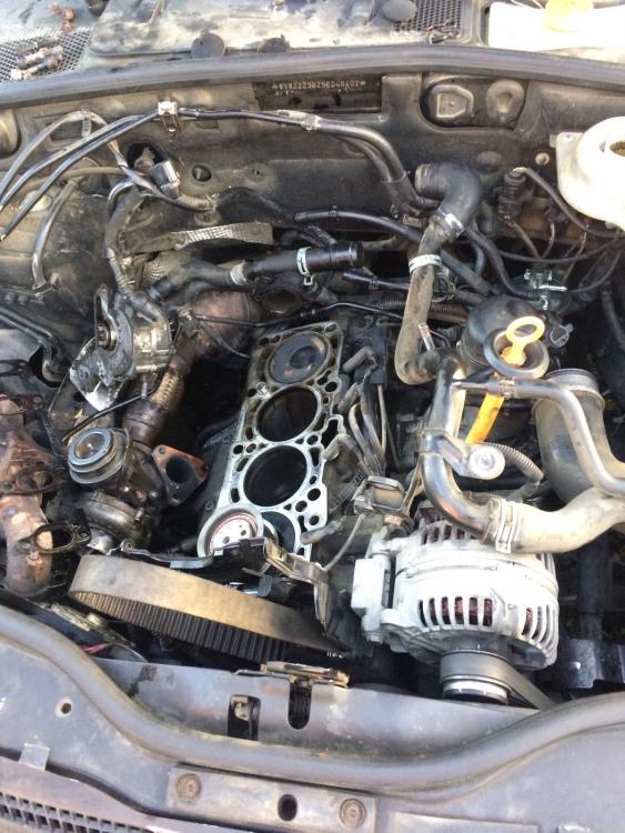

am patit-o si eu la 400k a picat garnitura de chiulasa,ce ma sfatuiti sa fac sa schimb chiulasa sau sa o duc la plan?
In functie de uzura se face o revizie capitala sau se inlocuieste. Si daca pui una sh e posibil sa necesite planeitate ,inlocuire semeringuri,ghiduri supape....
Dupa 400k, 0 uzura in bloc,cu ocazia asta schimb si ax,tacheti,supape,semeringuri,garnituri.O intreaga aventura
ghidurile de supape da,tacheti doar cei de pe evacuare sunt putini loviti de ax cei de pe admisie sunt ca si noi
dupa ce am schimbat cam tot in motor pana la umra,surpriza din nou ulei in vasul de expansiune dar nu asa de mult
am schimbat si termoflotul dupa o saptamana de zile nu am avut nici o problema,azi in schimb din nou ulei in vas,ce sa mai fie
Anuleaza termoflotul si vezi daca mai baga ulei in vas, normal face si presiune si arunca ulei pe la conducte daca e fisurat; Daca face in continuare, ai fisura in chiulasa intre canale;
Chiulasa trebuia verificata cand ai dat-o jos pentru schimb garnitura. O revizie totala te-ar fi dus la 2500 lei strict pe chiulasa si cuprinde: verificare etanseitate (altfel nu se apuca nimeni de rectificari pe ea), apoi daca e ok urmeaza: rectificat plan, rectificat si bucsat locas injectoare,  rectificat scaune supape si rodat supape noi, inlocuit ghiduri, precum si piesele noi, ax came, tacheti, ghiduri supape, supape admisie/evacuare, simeringuri supape, simering ax cu came, cuzineti ax.
am dus chiulasa la verificat am facut planu la ea+rectificat supape ghiduri semeringuri supape oringuri noi tacheti noi si cuzineti,ulei imi baga doar cand ii dau tare in gura gen peste 4000
