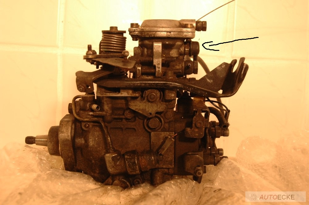

Am urmatoarea problema , la pompa injectie in partea dreapta este o supapa acoperita de ceva de cauciuc ca o pipa ! pe acolo imi curge motorina supapa aceea este pe filet in pompa , am incercat sa o strang (in ideea sa nu mai curga) dar am stricat filetu ! Am inteles ca trebuie sa schimb semeringurile si garniturile ! Pe net nu am reusit sa gasesc nimic , m-am dus la magazin , si imi cere codu de pe pompa , numai ca pe pompa mea nu scrie nici un cod , decat pe capacul de sus (capul hidraulic , cred..) scrie un cod care este asa :1465530831 , vanzatoare zice ca nu e bun ca e cod de capac! Stie cineva seria d p pompa pt astfel de motor ! Oare reusesc sa le schimb eu ? este foarte complexa operatiunea ? exista pe undeva Diy ?

nu, nu este electrovalva! am atasat o poza care am gasit`o pe net , cu codu`ul d p capac , cred ca ala e codul si nu stia vanzatoare prea bine despre ce e vb..! am facut o sageata in dreptul bubei ! iti multumesc pt raspunsul rapid !

am desfacut candva o pompa de asta da nu prea imi mai aduc aminte tare multe...si eu am citit mult pe net pt a o desface. masina avea 100.000 de km si ceva problema cu pompa care nimeni nu stia de unde vine si intr-o zi am desfacuto eu...acolo este cred ca o saiba de cupru, oricum daca spui ca ai stricat filetul... e mai complicat...cauciucul ala nu are tare mare rol....desfa ala afara curata de motorina bine si pune-l la loc cu poxipol ca mare lucru nu ii mai poti face si asa rezolvi 2 probleme si filetul si cursul motorinei
