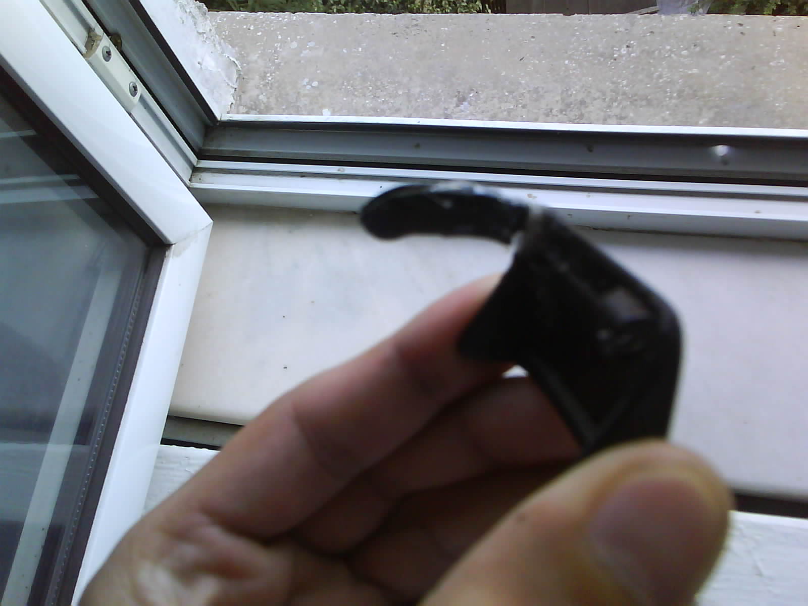

Salut!, mi-am luat de curand un Golf III din 1993 varianta fara airbag-uri si un prieten nu a stiut ca am torpedoul incuiat, a tras de sistemul de deschidere si mi l-a rupt.
M-ar interesa daca are cineva de vanzare sau vreo sugestie cum sa il fac. Si niste poze cu piesa intreaga mi-ar fi de mare ajutor.

De lipit nu merge sigur...cauta la dezmembrari
Si eu am cumparat golful din semnatura(acum de vanzare) cu clanta de la torpedou rupta. Am mers mult asa, pana intr-o saptamana a portilor deschise la PBN(reducere 20% la piese si accesorii), am luat-o cu vreo 70 lei. Nu este scumpa, nu merita sa o carpesti! Incearca si la volksman!
de lipit a mers dar ... se mai urca cate un neghiob si vede ca e facut si trage un pic de el sa vada daca merge si iar il rupe. La dezmembrari mi-au spus peste tot ca asta e prima piesa care o vinde cand dezmembreaza un golf, am cautat si pe net sa comand nu e problema de bani dar nu gasesc.

Intai le lipiti apoi la armati/intariti cu otel/tabla......merge ,vointa sa ai.
Am avut si eu problema asta acum vreun an, am uitat ca mi-am incuiat torpedoul si cand am dat sa-l deschid, cum sunt eu mai ferm, l-am rupt
De lipit n-am reusit cu nici un fel de solutie, incepuse sa se vada oricum urat (se scursese niste glue si pe fata). Pana la urma am apelat la dealeri vw si am gasit
trb doar sa te uiti la codul broastei, se da cu totul mai putin incuietoarea (pe care oricum o poti recupera de la cea veche, in general nefiind afectata). Eu am dat anul trecut cam 50 lei si ceva (in Ploiesti), gasisem si la Bucuresti cu vreo 70 lei. Deci de gasit gasesti, trb doar sa cauti codul si sa-l comunici celor care vand piese pe comanda la VW. Cat despre dezmembrari, e bine si aclo sa cauti, dar 99% nu se gaseste, intrucat e o piesa care se rupe usor si la foarte multi posesori de VW Golf 3 si mai ult ca sigur cauti degeaba.

m-am uitat de codul de care zici si am gasit ceva de genu 1H6857 147 (pe piesa 2 cea care are si broasca) mi-ai fi de mare ajutor daca mi-ai spune daca asta e.
de asemeni ti-as ramane dator daca mi-ai spune si mie firma de la care ai comandat piesa.
Am deocamdata masina in service, nu-ti pot confirma codul dar parca suna cam cum spui tu. Daca scrie codul ala pe dispozitivul cu clanta, e ok (oricum e toata broasca, cu clanta, tija, arculet etc fara incuietoare).
Incearca http://www.nurvil.com/ (asta e din Ramnicu Valcea de unde se pare ca esti tu), sau http://www.volksparts.ro/ din Bucuresti. Nu mai tin minte unde ma interesasem atunci in Bucuresti prin email, luasem numele firmei tot de prin forum. La mine in Ploiesti trb sa ajung pe la magazinul acela sa vad un nr de tel ceva (oricum trb sa trec pe acolo, mi s-au rupt piesele de legatura de la butucii clantelor usilor) si o sa-ti comunic si niste date de contact.

Volksman are piesa, am schimbat-o eu si am comandat-o de la el. A trebuit doar sa iau broasca din maner care oricum nu-ti mai trebuie si poti sa-l rupi sa o scoti. se potriveste la fix in celalalt maner. Manerul la el era 20 de ron plus taxe. M-a costat 50 de ron ca sunt la mama naibii de Bucuresti :offtopic: Uite aici, posteaza si te va servi, bafta:

si eu am avut clapita de la torpedeu rupta, si dupa ce am dat de forumu' acesta, am intrat pe www.volksparts.ro, am dat comanda, si in 2 zile am avut clapita acasa. :) pretul de achizitie a fost de 30 lei + taxele curier 50 lei. multumesc pt informatii..la dezmembrari am cautat de vreo 2 luni incoa si nu am reusit nimic...thanks again
Am rezolvat cu 3.5 ron una bucata lipici picatura plus doua cuie stoc propriu :) . Desfaceti iala incet, luati un cui 3.4 cm lungime si grosime 1.5 mm si incalzit faceti o gaura prin partea din fata a clemei incuietorii (se va vedea la final doar gamalia cuiului) si prin ciocul lipit temporar anterior. dupa care luati alt cui, il indoiti aproximativ sa urmeze gaura facuta in clema torpedoului si cantul din interiorul ciocului de pe clema. Dupa ce ati montat cuiul puneti picatura pe cant si la imbinarea clemei cu ciocul rupt si lasati o jumatate de ora sa se usuce. Montati garantat tine, poate mai bine ca o clema noua. Dureaza mai putin de o ora si costa f. putin. Mare parte din efort il faceti oricum demontand iala veche si montand alta noua. Nici nu mi-a trecut prin cap sa comand noua...
