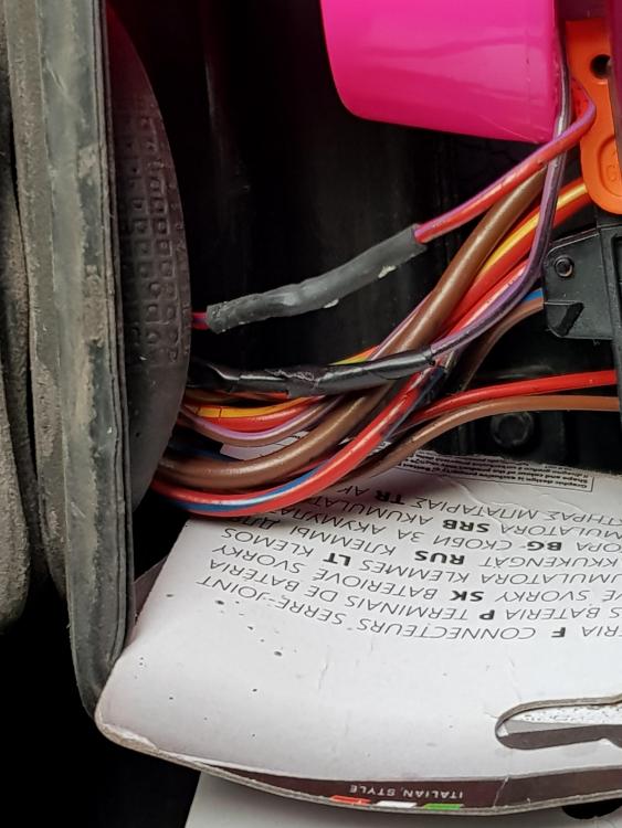

Salutre.
Am tot cautat si citit tot topicul, insa nu am gasit o posibila rezolvare sau solutie la problema aparuta la masina din semnatura.
Usa stanga fata (cel de la sofer) nu se mai deschide/inchide din telecomanda. (celelalte usi se deschid/inchid normal din telecomanda).
Usa de la sofer trebuie sa deschid si inchid mecanic cu ajutorul cheii din plastic.
La deschidere/inchidere din telecomanda nu se aude zgomotul produs de motoras ca la celelalte usi.
Pe partea interioara a usii din stanga numai functioneaza iluminarea butoanelor (la celelalte usi, butoane, lumina ambientala functioneaza), nu functioneaza reglarea oglinzii, dar pot cobora si urca oricare geam cu comenzile din usa soferului.
Am facut o scanare, si apare doar o eroare.
VCDS Version: Release 12.12.3 (x64)
                Address 42: Door Elect, Driver       Labels: 3C0-959-70X-GEN4.clb
Control Module Part Number: 3C0 959 701     HW: 3C0 959 793
  Component and/or Version: TUER-SG FT    002 0305
           Software Coding: 0200B5
            Work Shop Code: WSC 05311 115 00000
              ASAM Dataset: EV_DCU42BroseDriveSide A03004 (VW46)
                      VCID: E5C741D6E4162C3688B-80B0
1 Fault Found:
65793 - Supply voltage
          U1011 00 [009] - Voltage too Low
          Confirmed - Tested Since Memory Clear
             Freeze Frame:
                    Fault Status: 00000001
                    Fault Priority: 2
                    Fault Frequency: 3
                    Reset counter: 56
                    Mileage: 179790 km
                    Date: 2096.14.11
                    Time: 18:56:05
Multumesc anticipat pentru ajutor.
Verifica întâi firele dintre ușa și caroserie, din mansonul de cauciuc
Salut.
Spre norocul meu, aveai dreptate. Doar un fir a fost rupt intre usa si caroserie, iar inca una cu izolatia rupta.
Am cositorit si izolat. Functioneaza totul ok.
Mersi pentru sfat.
