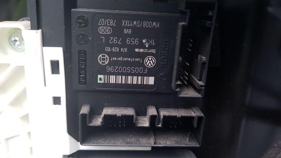

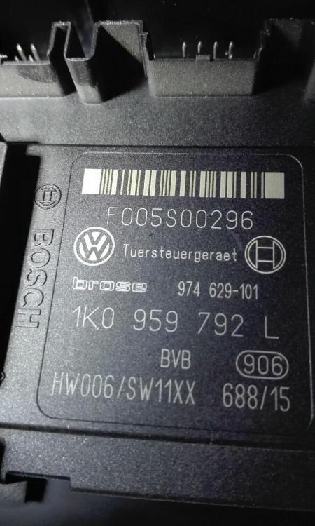

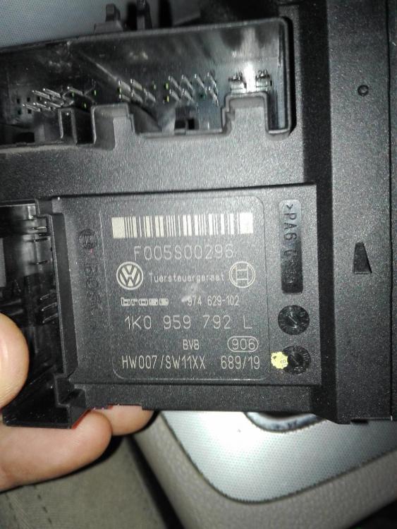

Ziua buna ! Am un Passat B6 din 2006 variant BKP si ma confrunt cu o problema careia  nu-i  dau deloc de capat. Am un " hot "de curent pe masina si prin eliminari succesive am ajuns la concluzia ca vinovat este calculatorul usa dreapta fata. Are o problema si transmite informatii eronate in asa fel incat celelalte calculatoare nu intra in stanby omorandu-mi bateria. (Florin m-a sfatuit sa faca aceste eliminari succesive multumesc pe aceasta cale). Mentioney ca in preyent umblu cu fata de usa data jos si cu mufele care intra in calculatorul de usa scoase pentru a nu ajuge la cabluri de pornire .
Am tot cautat module pentru a inlocui pe cel de pe masina dar am avut surpriza sa constat ca desi codul era acelasi nu se inchidea usa dreapta spate. Atasez foto cu cele 3 module cu rugamintea de a ma lamuri cumva in aceasta privinta. Va multumesc !
Modulul din prima poza este cel defect care desi fura curent dar inchide usile
Dupa ce montezi un nou modul, codeaza-l corespunzator si va incuia si usa spate. Foloseste codingul calculatorului vechi-defect

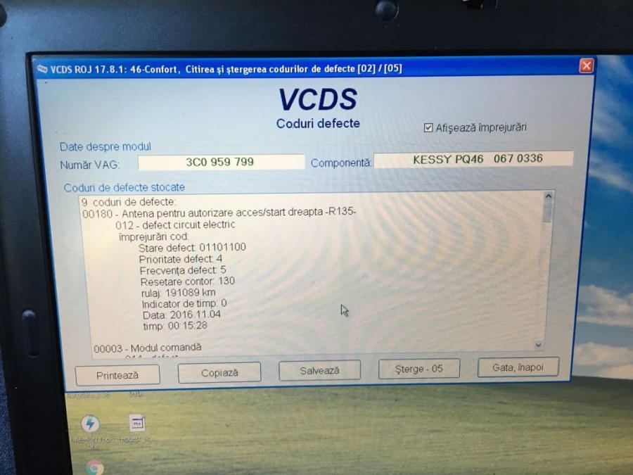

cam urata eroarea  00003 - Control Module: Defective
Tocmai aceasta nu apare cum trebuie, in poza
fery, pune toate erorile de pe modulul confort - inainte de toate, sterge si posteaza numai ce ramane

astea sunt erorile care au ramas, dupa  ce ai incercat sa le stergi ?
Da, atat a mai ramas dupa stergere

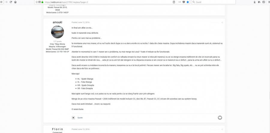

Se pare ca or fi uitat sa conecteze mufele, sau mai rau, e defect modulul.
eu ma gandesc ca n-au pus senzorii la locul lor. Din cate am inteles fiecare senzor e cu usa lui, chiar daca ei fizic se potrivesc.
Uitandu-ma pe forum, am gasit asta
Modificat de Fery24

au ramas multe.
Nu ai senzori separati...sunt in manere.
Dar tu nu ai probleme numai cu ele, ci si cu antenele, etc - de aceea ma intreb ce ai pe masina, ce nu ai, ce mai e bun sau ce nu...etc.

e clar ca la tine s-au mai stricat din manere.
