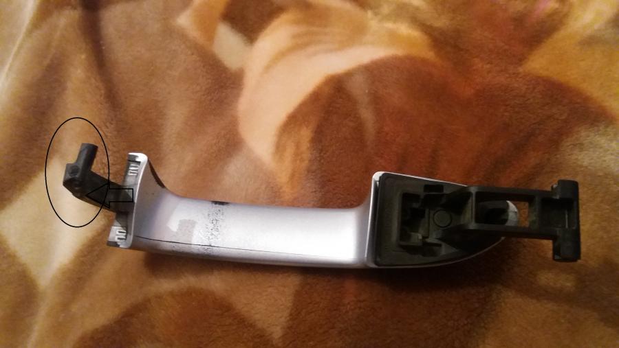

Buna ziua,am si eu o intrebare,mi sa rupt de la manerul din poza unul din picioruse,dar problema e ca sa rupt si partea de aluminiu in care intra piciorusele partea care ramane montata in interiorul usi(suportul pentru manerul exterior).Imi puteti zice daca se gaseste separat si ce cod ar avea?Si daca stiti cumva si cum se schimba.Sau daca stiti daca se potriveste cel de la pasager de pe masina de Anglia,la mine la sofer pe masina de germania.Desi as prefera sa il iau nouMultumesc anticipat.
Edit:Suportul ar fi cel de la pozitia 12,din poza gasita tot aicea.
Modificat de claumedel
Da, se gaseste separat. Da, merge cel de la masina cu volan pe dreapta.

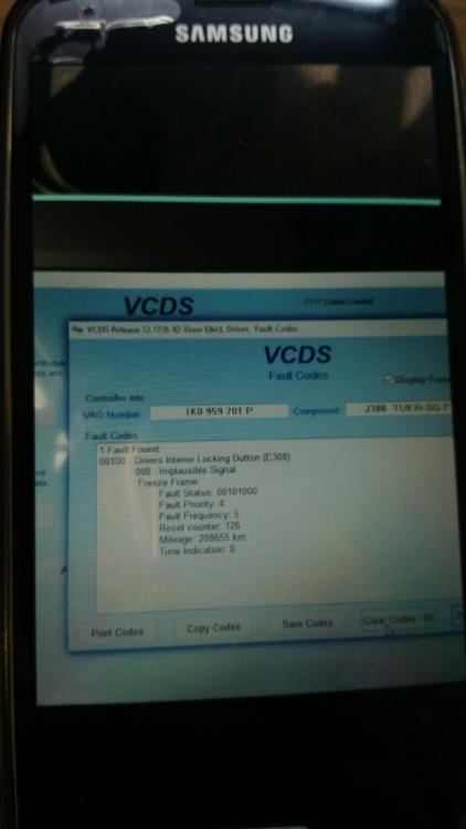

Nu mi se mai deschid usile nici din telecomanda nici de pe butonul din masina de pe usa soferului , nici cu cheia de plastic daca nu apas mai intai pe incuiat de 2 ori din telecomanda(doar asa reusesc sa deschid doar usa soferului). Din masina se deschid toate  de la manerele interioare, de afara nici una. Am scanat si cu vcds si am o singura eroare care o atasez aici, si anume ca ar fi de la butonul de blocare/deblocare de pe usa soferului. Butonul merge doar pe blocat acum, daca apas pe deblocat nu se intampla nimic. Mi se pare putin ciudat sa nu mearga din telecomanda si sa nu se deschida nici o usa  daca e de vina doar acest buton doar pe deschis. Ce parere aveti? Multumesc !IMG-20171211-WA0000.thumb.jpg.49b5d85fadce1beea92c8a2aa3f4b8c9.jpg
Problema a survenit la toate usile in aceelasi timp, sau incet...incet...cate o usa ?
