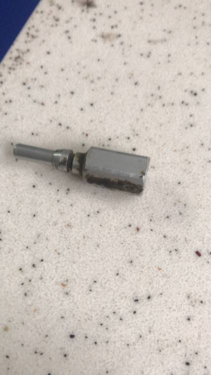

Eu am patit la fel, pedala ramanea in jos un sfert din cursa si schimba foarte bine. Am schimbat cilindrul de pe cutie degeaba pentru ca de vina era piesa de aluminiu care face legatura dintre furtun si cilindru, era crapata in 3 locuri. La magazin nu o gasesti, am gasit-o la dezmembrari.20190814_080428.thumb.jpg.37f5283adb04e4c3601138bddb11eedc.jpg
salut , este o reductie ? parca asa vad in poza.....
Modificat de xez
Așa am pățit și eu , am schimbat Reductia aia și mirare nu mai pot schimba treptele de nici un fel cu motorul pornit .Cu motorul oprit antra ? Păreri Multumesc

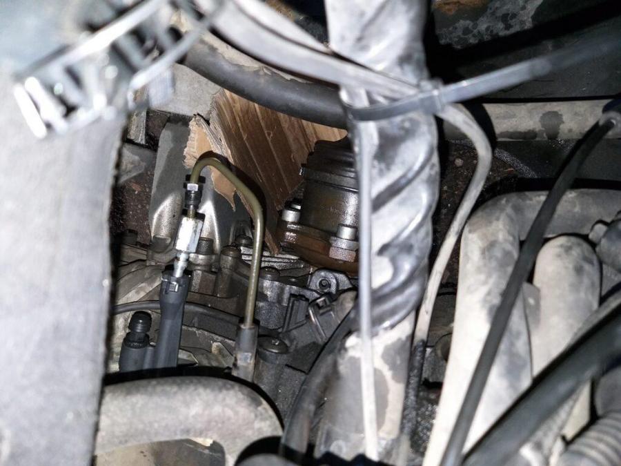

Am înțeles, știe cineva dacă la 1,6 ahl e montat cilindrul în exterior sau în carcasa ambreiajului?
kosmyn_aurel89
Toate b5 si b5.5 au cilindru de actionare in afara cutiei cu rulment de presiune pe sistem parghie
