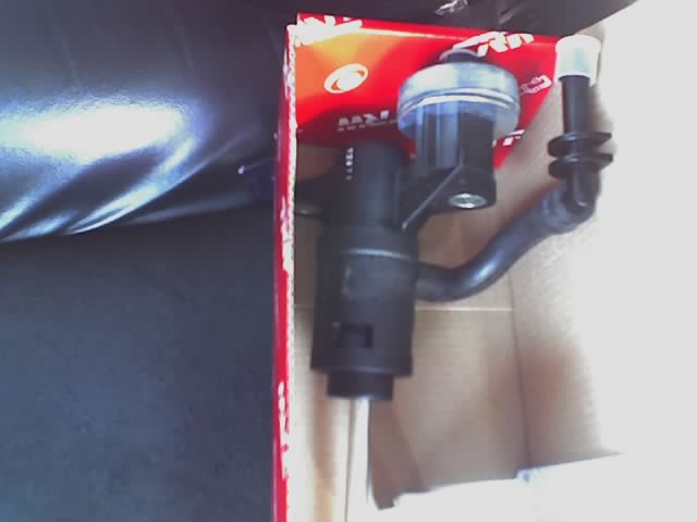

verdictul este pompa de ambreiaj.in seara asta wolfi nu doarme acasa! ;) :D :) :) :D

pai o pompa e in jur de 3 milioane.nu e de speriat.(daca nu spargeam azi si parbrizu, eram chiar fericit)!!
simptome:pedala murise de tot.
dupa ce apasai cativa cm, efectiv fugea de sub picior, si se lipea de podea.trebuia sa bagi mana, sa o apuci, sa o tragi la loc.
s-au facut fel si fel de incercari de aerisire, si s-a concluzionat ca prin ea nu mai circula lichid deloc.cumva blocata, etc....
acuma sa vedem cat e de complicat de schimbat.

la obiect, va pun o poza cu jucaria, e chiar o chestie banala ca aspect, doar ca al naiba de greu de extras si reintrodus la locul cu pricina.
de precizat ca pierderea de lichid de frana la dezamorsarea ambreiajului, ca sa zic asa, nu duce si la dezamorsarea instalatiei de franare...furtunul care vine/pleaca la ambreiaj este pe la jumatatea vasului de lichid de frana, asa ca chiar daca il scoti/se duce cumva circuitul de ambreiaj, ramane lichid pt frane.
