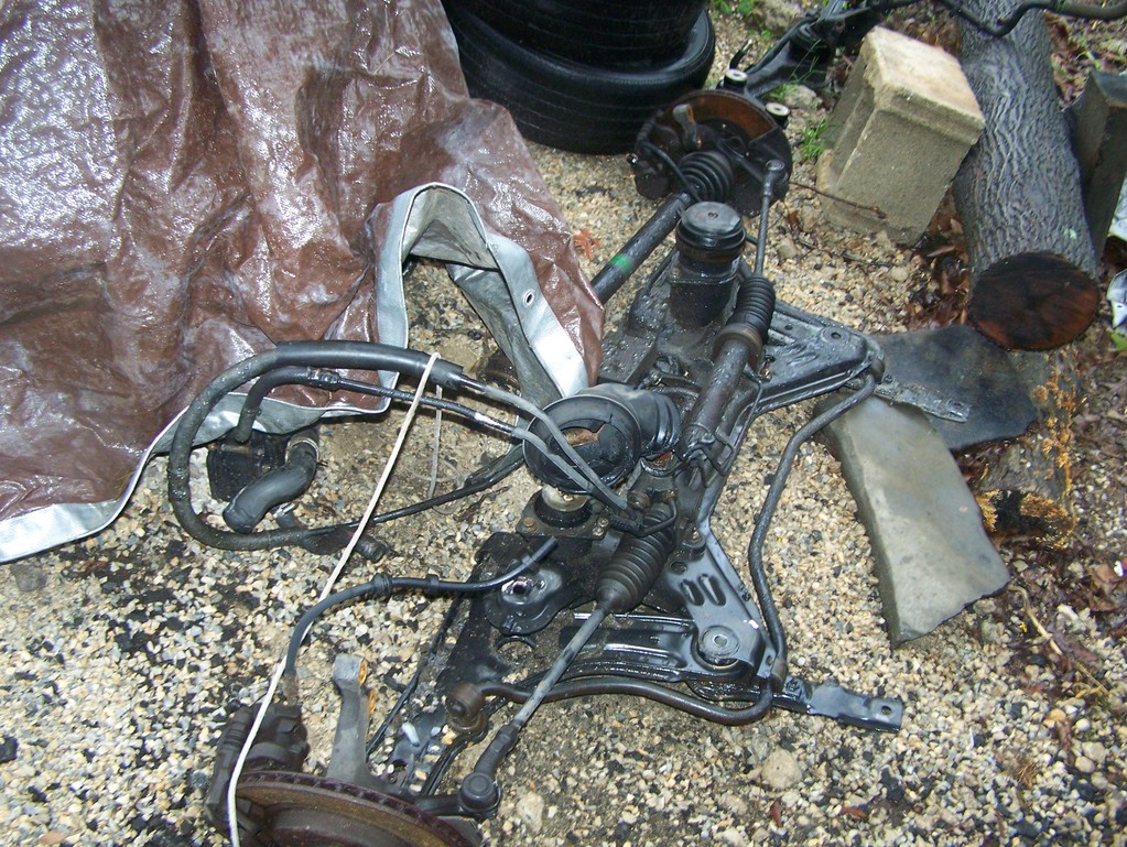

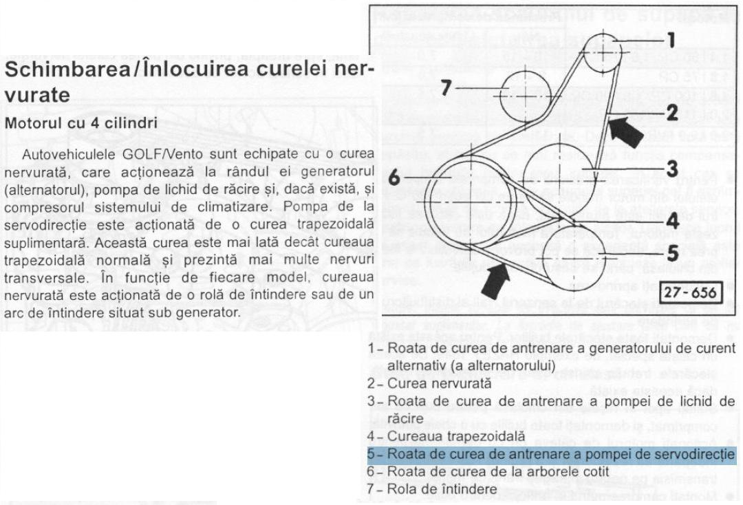

Avand rezervorul ala, trebuie sa ai servo-directie. Incearca sa invarti de volan cu motorul oprit si apoi cu motorul pornit. Daca cu motorul pornit merge mai usor inseamna ca ai servo functional. Daca merge la fel de greu, inseamna ca ceva nu functioneaza, dar pentru asta tot ai. Si la mine merge mai greu volanul ca la alte masini cu servo. Daca ai putea preciza codul motorului, te-am putea ajuta cu niste schite. Pana atunci... poate te ajuta atasamentul...
Urmaresti daca pe langa lonjeronul stanga trec 2 conducte care intra in caseta de directie

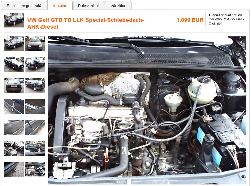

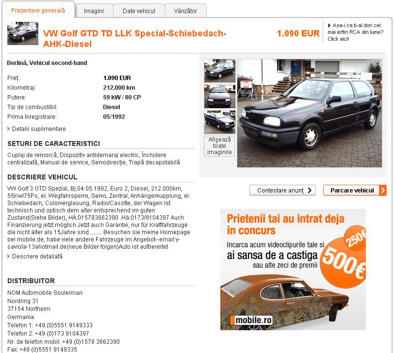

Atasez cateva imagini cu un Golf III cu o motorizare care dupa parerea mea i s-ar potrivi perfect.
Stiti ceva, s-a pus motorizarea asta pe Golf III sau este modificat?
Din informatiile gasite de mine sau date si de altii cica nu ar exista 1.6l diesel pe Golf III.
Lista cu motoare ce am gasit-o in autodata.
Nu vad nicaieri codul.
Exista diesel de 75 CP pe G3, dar de 1.9 TD, cod motor AAZ.
Uite aici o lista cu aceste motoare, in care se incadreaza si ca an de fabricatie, masina gasita de tine:
http://en.wikipedia.org/wiki/Volkswagen_Go...#Engine_choices
@didus: nu e cod AHK. Ce apare acolo sunt niste abrevieri ale unor dotari.

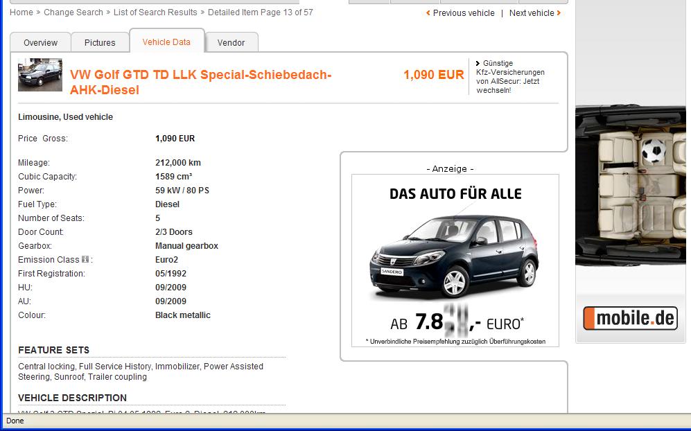

La vehicle data scrie 1589cm
Modificat de Alexx_22
La golf 3 nu este motor diesel de 1.6, este numai de 1.9. La golf 2 este motor de 1.6 diesel
Si-a schimbat motorul. SI-a pus motorul de la golf 2 TD. Are 80d e cai deoarece are si intercooler. De acolo vinde denumirea de 1.6 TD LLK.
si totusi este o greseala, in primul rand lipseste intercolerul si motorul nu seamana cu SB-ul, e 1,9 td, AAZ
Modificat de S.Razvan
Si pana la urma ce cod este motorul din imagine?
