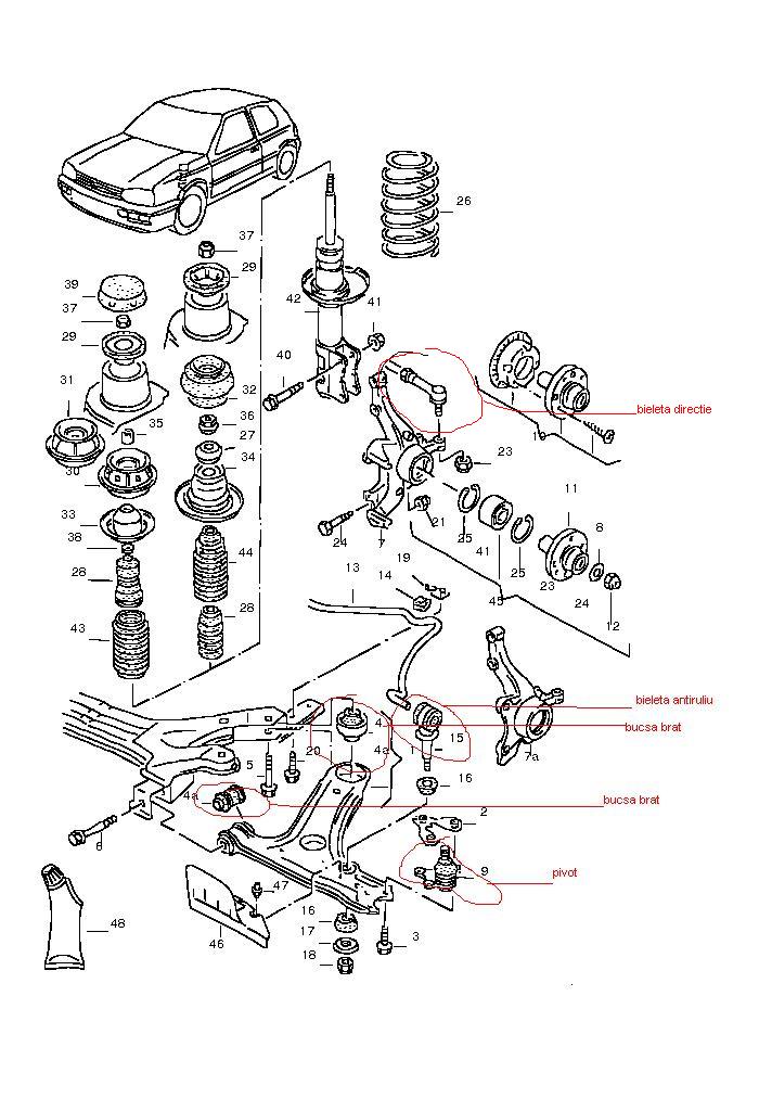

Salutari. M-am hotarat sa-mi fac si eu articulatia la masina. As incepe intai pe fata, dar nu stiu ce sa cumpar, mai exact cum se numesc bucsele care sunt pe masina si bielete, pivoti, capete de bara.... Daca cineva este binevoitor sa imi fac si mie o lista i-as fi foarte recunoscator.
Best Regards.
