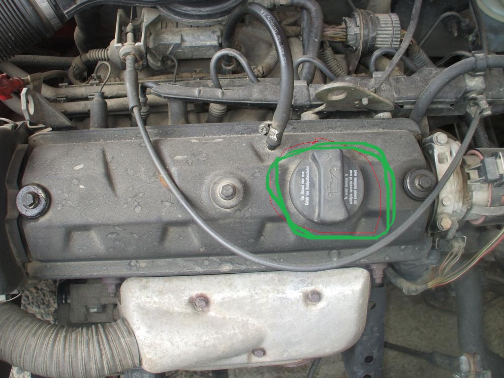

Am fost la mecanic si mi-a spus ca nu am decat 12 mii km la bord si ca mai pot merge linistit inca minim 4 mii km,castrol magnatec 5W40 fiind full sintetic.Mi-a spus ca martorul de ulei de la bord nu se aprinde decat atunci cand uleiul din motor scade sub un litru pentru ca are destula presiune chiar si asa in cantitate mica.Mi-a spus ca s-ar putea ca eu sa fi pierdut chiar si 3 litri de ulei,pe joja nepunandu-se nici un pic de ulei.Am cumparat 2 litri de ulei si vreau s-al pun dar habar nu am.O fi acel capac din aceasta poza?
Modificat de smoto
Da. peacolo se pune ulei, sa ai grija sa nu pui mai mult ulei ca iara nui bine, pe joja intre limita minima si cea maxima intra 1 l de ulei. De preferabil sa se afle pe hasura sau la mijloaul celor 2 limite(depinde de ce joja ai)
Am completat cu 2 l de ulei si nici nu a ajuns la maxim.Este prima mea masina si nu am stiut ca la verificarea uleiului se sterge cu o carpa joja.Era o pelicula de ulei uscata pana la maxim veche de cel putin un an.Am crezut mereu ca aceea pelicula de pe joja este adevarata.Azi am sters-o si cand am scos joja nu era ulei pe ea deloc.Ce prostie imensa.Sper ca motorul nu a suferit mult.Am mers doar cu 1,5 l de ulei in el..
