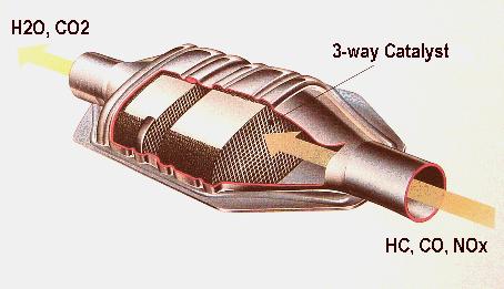

E normal, lucreaza catalizatorul

@Florin .
Paul are dreptate . Catalizatorul isi face treaba. Arunca o privire pe poza asta si o sa intelegi de unde vine apa .
