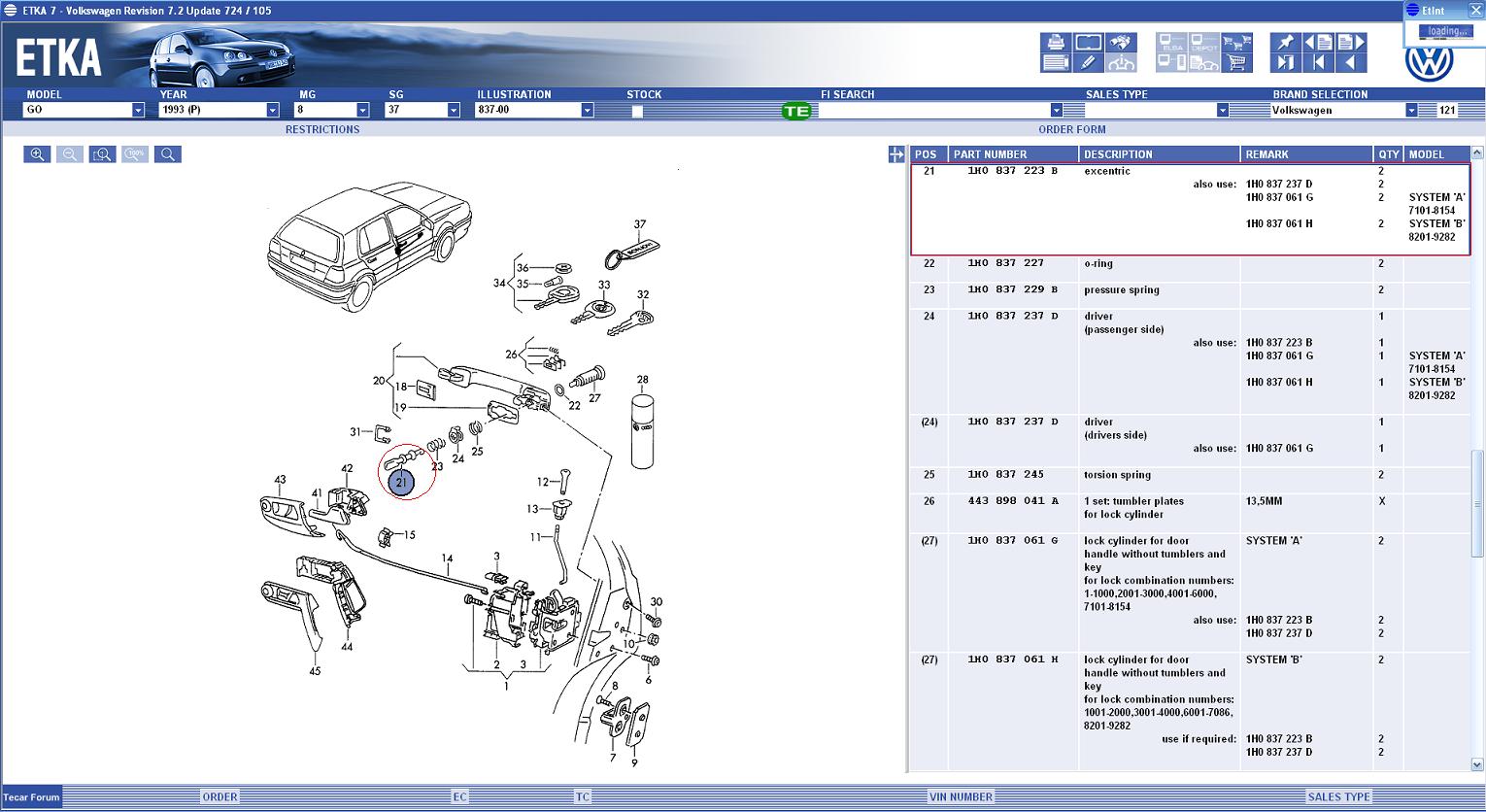

aceeasi problemaam avut si eu s a rupt tija aceea mica... eu i am dat o gaura cu un burghiu de 3 si am introdus un surub bu o piulita acolo l am montat si gata functioneaza perfect, doar ca nu are arcul care trage butcul de yala inapoi trebuie sa l pozitionez eu.
Aceasta este piesa care se rupe deobicei in yala.
Aveti si codul ei.
