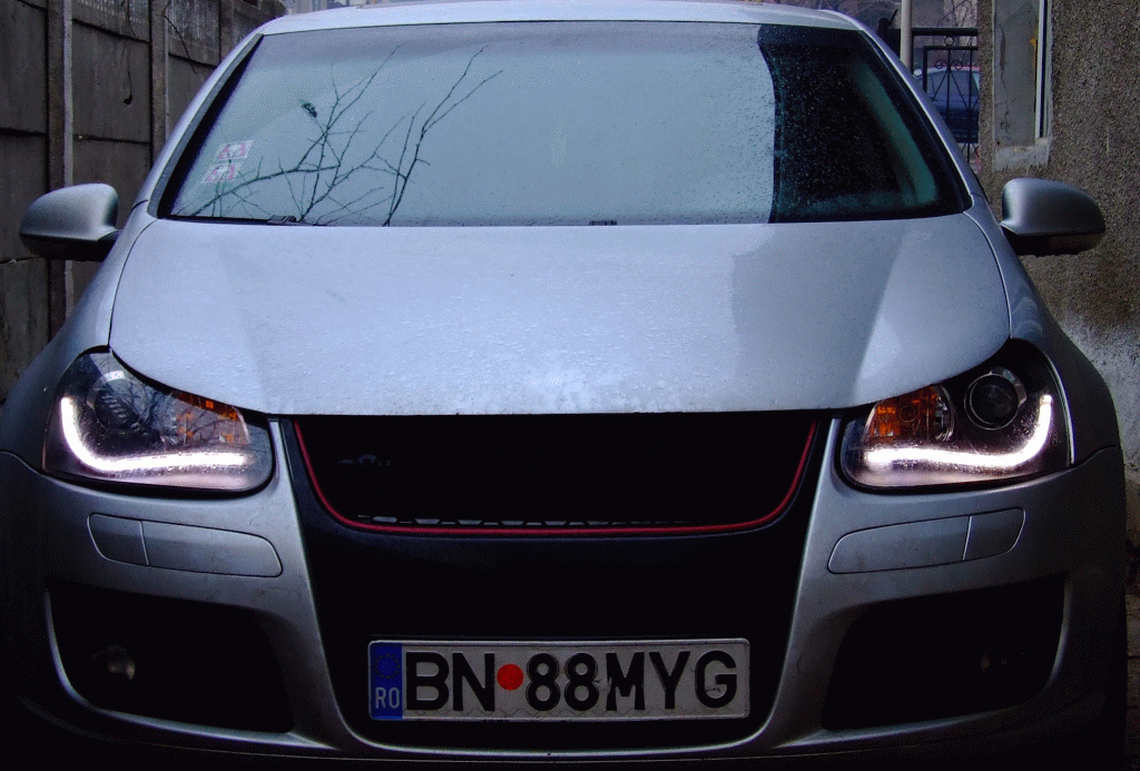

In sfarsit arata si ea a masina demna de emblema vw! :P
Felicitari! Ti-a iesit foarte fain!
Aha! Deci tu ai contract cu Cluj Arena!  :D
Foarte fain! Poti sa dai detalii despre lucrare?
Frumoasa mașinuța. Enșpe mii de km fără probleme.

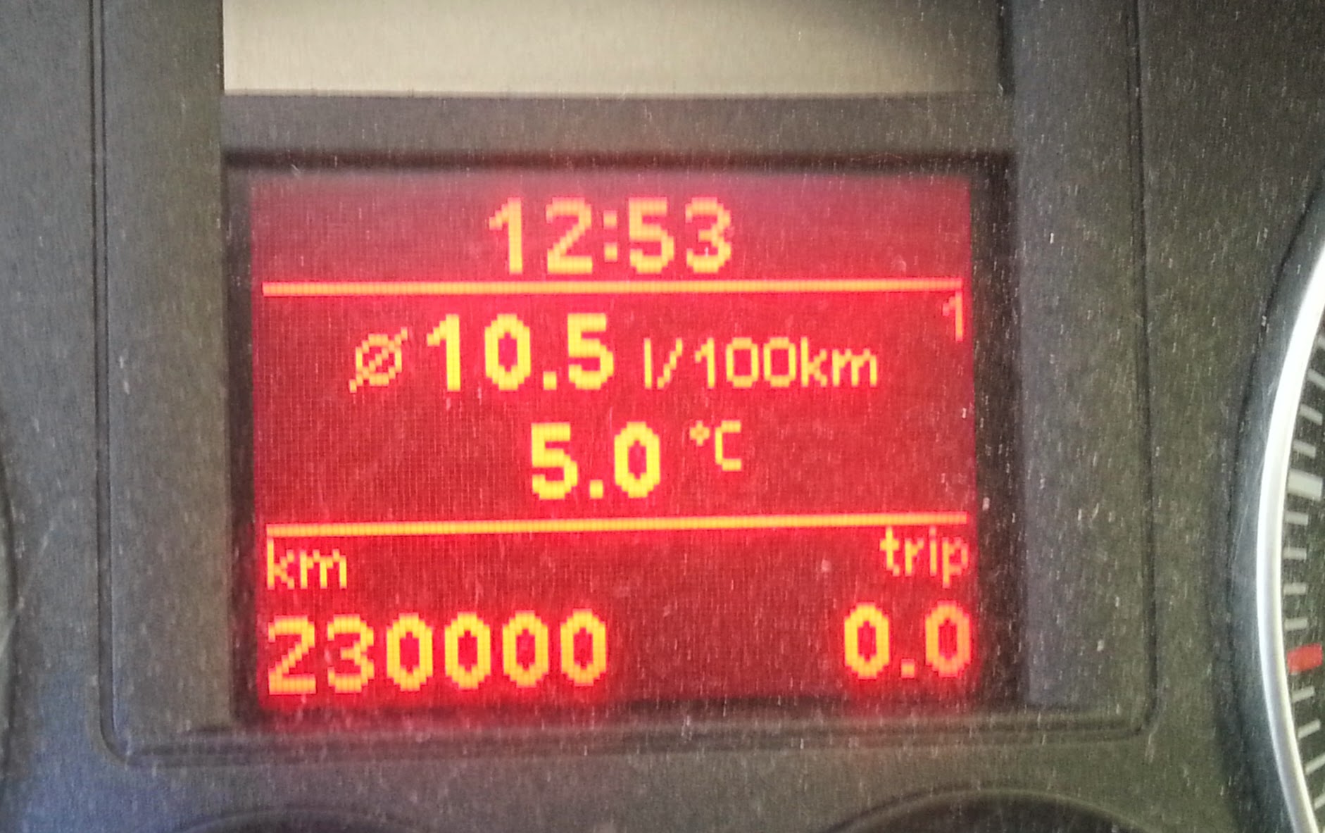

Golful a mai depășit un prag în acest weekend. 230.000 km. ~110.000 în România, din nov 2007 încoace.
Daca pui cercuri ca la mine.
Si 2 lampi pe mersul inapoi. Oblogatoriu LED-uri!  :D

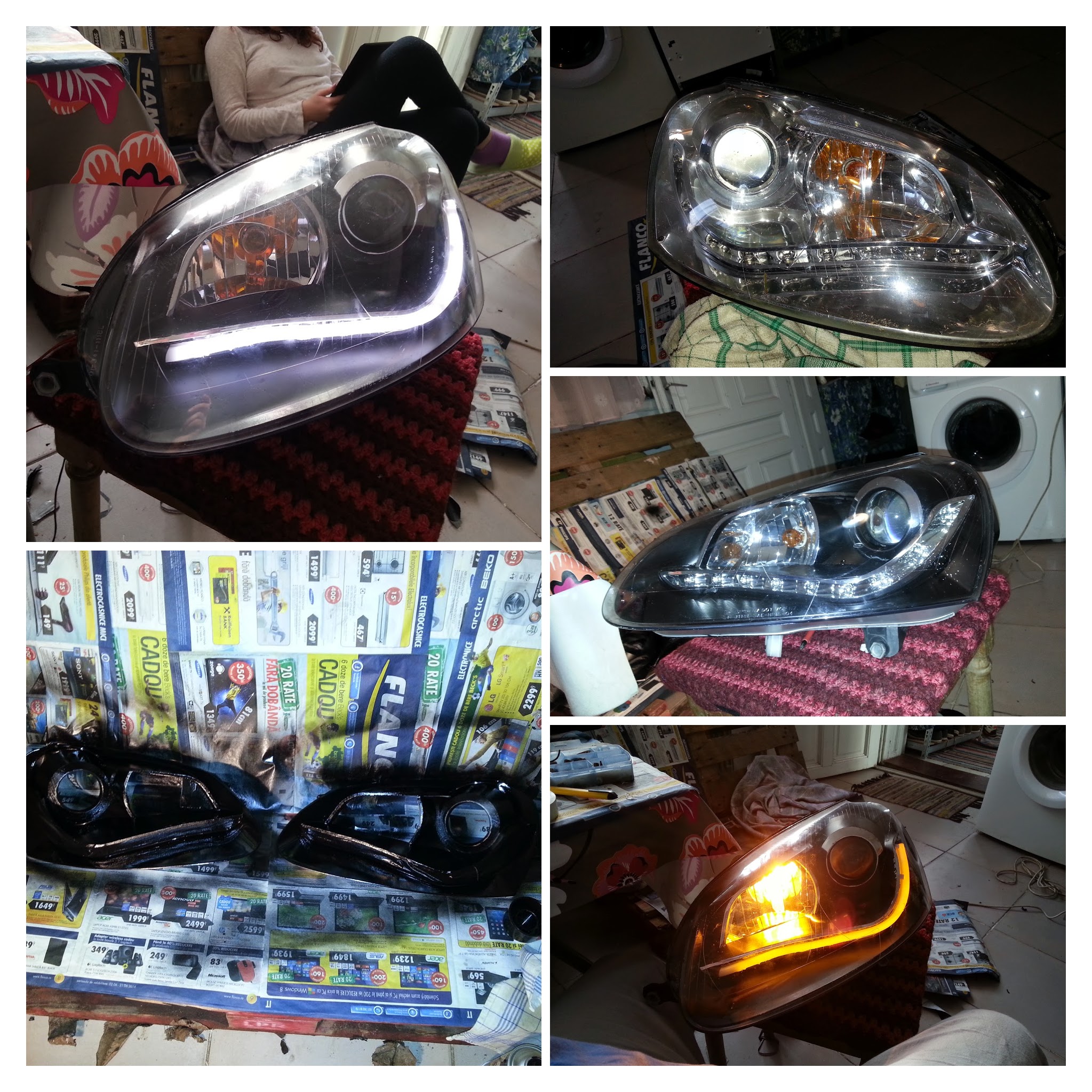

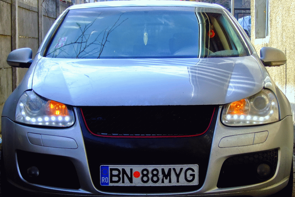

Salut am si eu o mica intrebare cum ai modificat farurile sa ai pozitia langa semnalizari jos ? :blink:
Trebuie sa fii mai specific la care varianta de faruri te referi. Ca au fost multe pe masina asta.
Modificat de im.guzu
Ma refer la farurile originale am vazut ca ai adaugat leduri la semnalizari cum ai facut ?
pai:
-se ia o bucata de banda de aluminiu
-se plaseala modulele cu led pe ea
-se desface farul
-se plaseaza ledurile in far (in partea de jos, prinse bine sa nu se plimbe)
-se alimenteaza la semnalizare.
-se pune la loc
-se admira lucrarea
-optional, se da un lac fumuriu, interior negru la faruri, activare US style, etc
daca vrei si ceva poze, da un semn.
inca mai am modulele din far.
In ultima iteratie de faruri .. cred ca ar fi mai fain sa anulezi semnalizarea standard de pe bec si sa lasi doar bara de led sa semnalizeze.
De asemenea daca vrei sa copii originalul, ar trebui sa micsorezi intensitatea barii de led cand e aprinsa faza scurta.
Modificat de ShadoWzZ
In cateva saptamani vine o noua iteratie de faruri :)
Si acolo va fi cumva abordata si ideea ta.
In momentul de fata nu folosesc "linia" si pe post de semnalizare din 2 motive:
1. Intensitatea prea mica a luminii galbene ziua, risc sa nu ma vada unii soferi cand semnalizez
2. Imi place a naibii de mult cum arata cu semnarile "US Style"
Legat de stil, nu incercam neaparat sa copiez ceva; incercam doar sa aduc acest model de far la un look care sa mi se para mai interesant.
Intensitatea luminii de la pozitii imi e cam greu sa o reglez, acel tub fiind cu leduri.
Oricum, in poza se vede mai puternic decat e in realitate (era cam innorat cand am facut poza)
