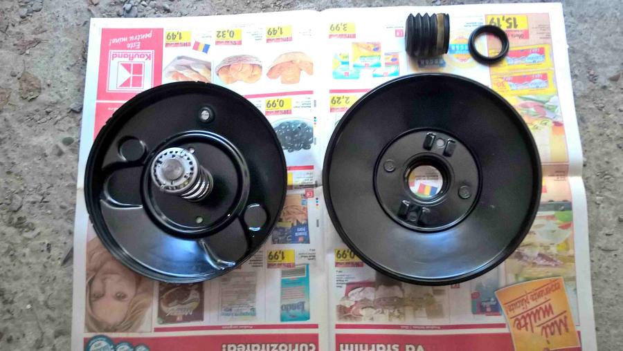

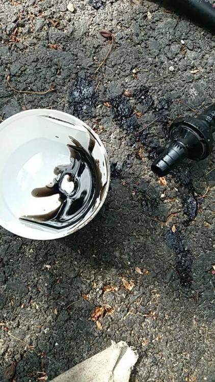

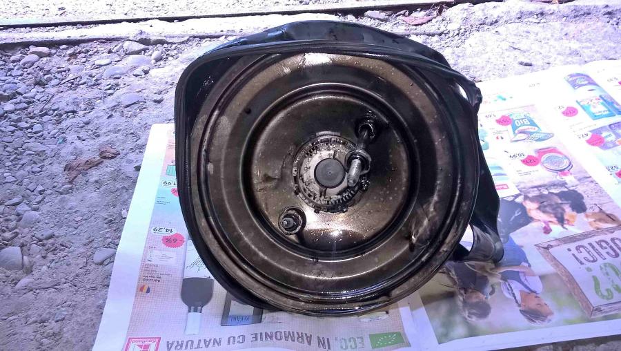

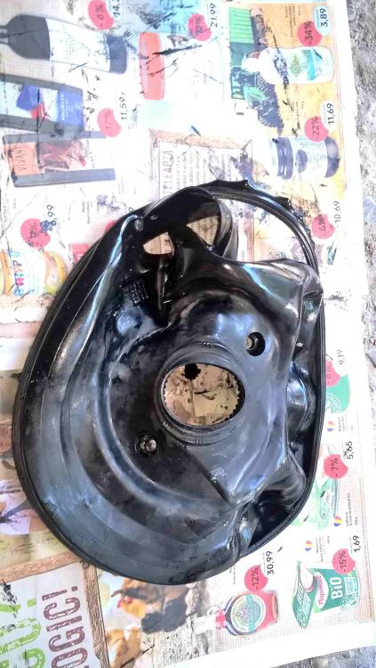

Am desfacut, am vazut: sparta membrana de cauciuc pe 25% din circumferinta. In interior ceva lichid uleios, negru, nu prea mult.

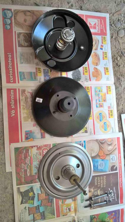

Ieri am avut timp si am desfacut complet / am curatat servofrana originala. Daca gasesc de cumparat o membrana o refac sa o am de rezerva sau pentru cineva care are nevoie de asa ceva. Codul de pe membrana este: Ate 03.7818-5419.1 DAG 8546-12. Aveti si cateva poze.

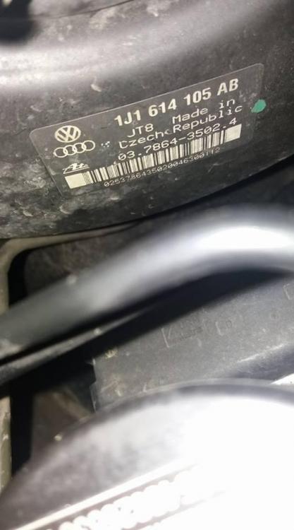

Servofrana mea are codul 1j1 614 105 AB, am gasit in dezmembrari cu acelasi cod , dar cu terminatia "L" sau "T" , se potriveste si asa? la masina nu am buton  de ASR/ESP...
