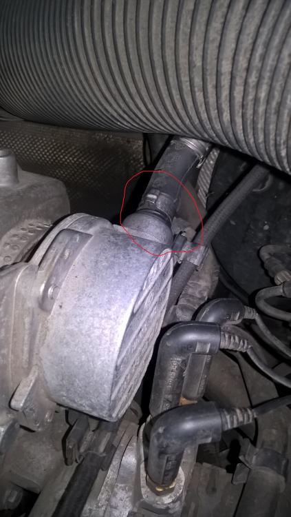

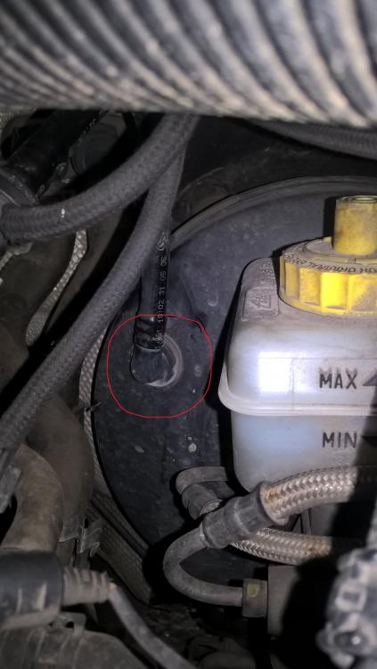

LE: La oprire, motorul nu zgaltie, se opreste instant. Consider ca am vacuum pe acolo?
Masina merge bine, nu are probleme de putere, vizual toate furtunele sun OK, la stutul din pompa de vacuum este un mic joc. L-am rasucit in sens invers acelor de ceasornic si am avut senzatia ca s-a fixat??? Este pe filet?
Modificat de CristianH
lipsa vacuum, verifica stutul de la pompa tandem.
"Geografic" unde este pompa tandem?
Acolo sau acolo este problema?
