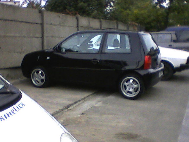

gata a venit caldura :) 195/45 r 15
Modificat de djpagany
:huh: faine, pune o poza mai mare.

iata si o poza cu baschetii 195/45 r15
Dap. Arata foarte bine :D.
