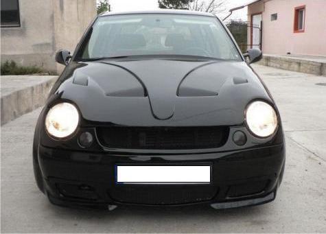

am gasit un lupo de vanzare :D, dar am salvat pozele ca arata bine.
capota mi se pare deosebita.
Modificat de ReiMNs
capota este deosebita...dar poate propietarul de acum s-a "purtat " si el "deosebit" cu ea pana acum! . a se intelege: GOARNA...ca daca arata bine, macar sa atraga si priviri!

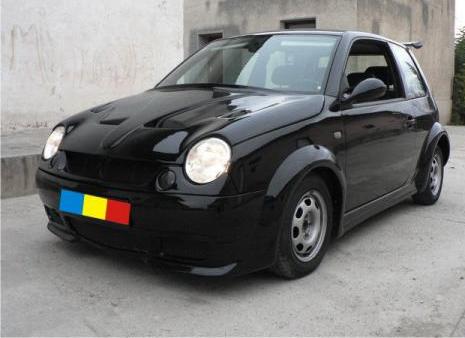

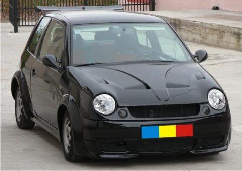

a mea dar e cam ridicata de la sol, poate voi reusi sa ii mai intaresc suspensia. cred ca telescoapele sunt de vina.
pot sa tai arcurile? sa o cobor 2 cm? sau cum sa fac? orice idee e bine venita.
am pus si o poza
Jantele sunt de 13? Cred ca ai rotile mici si de-asta ti se pare inalta! Poate gasesti niste jante de 14 ca ii schimbi total aspectul! Cat despre taiatul arcurilor nu-ti pot da un raspuns! Probabil poti cumpara arcuri si amortizoare sport in felul asta o cobori putin si ii intaresti suspensiile!
Cu aproape 200 Euro iti poti aduce sub capota inca 5 cai putere...merita?Mai bine pui alte cauciucuri...aceiasi bani si sigur fugi mai rapid la acelasi consum si fara probleme pe mai tarziu( sonde lambda, probleme de tot felul de sub capota)
fara quote... despre garda la sol este vorba... cu maxim 130 euro ii iei niste arcuri sport care merg puse cu amortizoarele stoc.,.. si o lasa cam 40mm... daca ii schimbi si jantele, macar cu unele pe 14", dar dimensiunea corecta a cauciucului (185/55R14) vei avea o cu totul alta imagine a masinii tale... o imagine mult mai buna adica... Eventual, niste distantieri (flanse) de 10mm (maxim 20mm) care sa ii scoata mai in afara jantele...
si iti garantez ca te reindragostesti de masina ta :offtopic:
si parerea mea: acel LUPO gasit de tine isi pierde din personalitate prin acele modificari... pur si implu nu i se potrivesc...
uite un LUPO frumos... simplu si de efect... ce are? linii curate, suspensia lasata, jante pe 15", o combinatie simpla si reusita de culori... Nu e mare lucru... se poate face usor, de oricine si nu cu cine stie ce buget:

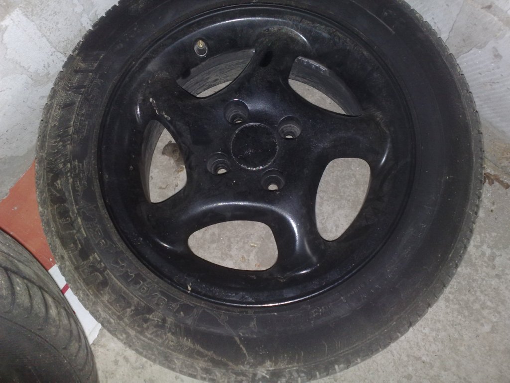

am jante de 14" negre , dar le-am avut montate pe renault..si am luat 2-300 de gropi pe ruta durau-onesti ( drum de .. ) bine ..mai mergeam si cu 100-120 ca era f tarziu..si vroiam sa ajung si acasa, dar in fine..am reusit sa fac O, 2 jante..pot sa le roluiesc? sau nu prea mai am ce face cu ele?
am cauciucuri de vara 185 60 R14 merg daca le las pe astea?
am pus si o poza, dar nu se vad ca sunt strambe. iar daca le montez pe masina nu sesizezi ca sunt stranbe..doar un mic tremurat in volan ( asta la viteza peste 110-120 )
oricum cand le-am pus pe masina de echilibrat..am ramas uimit ce fel bateau..dar spre suprinderea mea erau echilibrate.
Am cauciucuri de vara si eu la buburuza mea, 185 60 R14 Pirelli, merg si la tine... o sa stea cam cu burta pe jantele originale...dar nu-i problema! merg!
dar oare pot sa le indrept? pe cele care le Ovale?
La SAMA service stiu ca se indreapta!
50 lei la o roata!( pret pe care eu il stiam)
Se roluiesc pe un aparat care le si incalzeste sa fie mai maleabila janta si se fac drepte...ca in prima zi.
