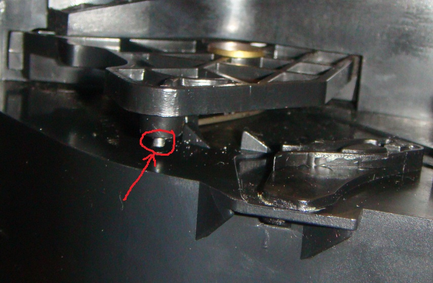

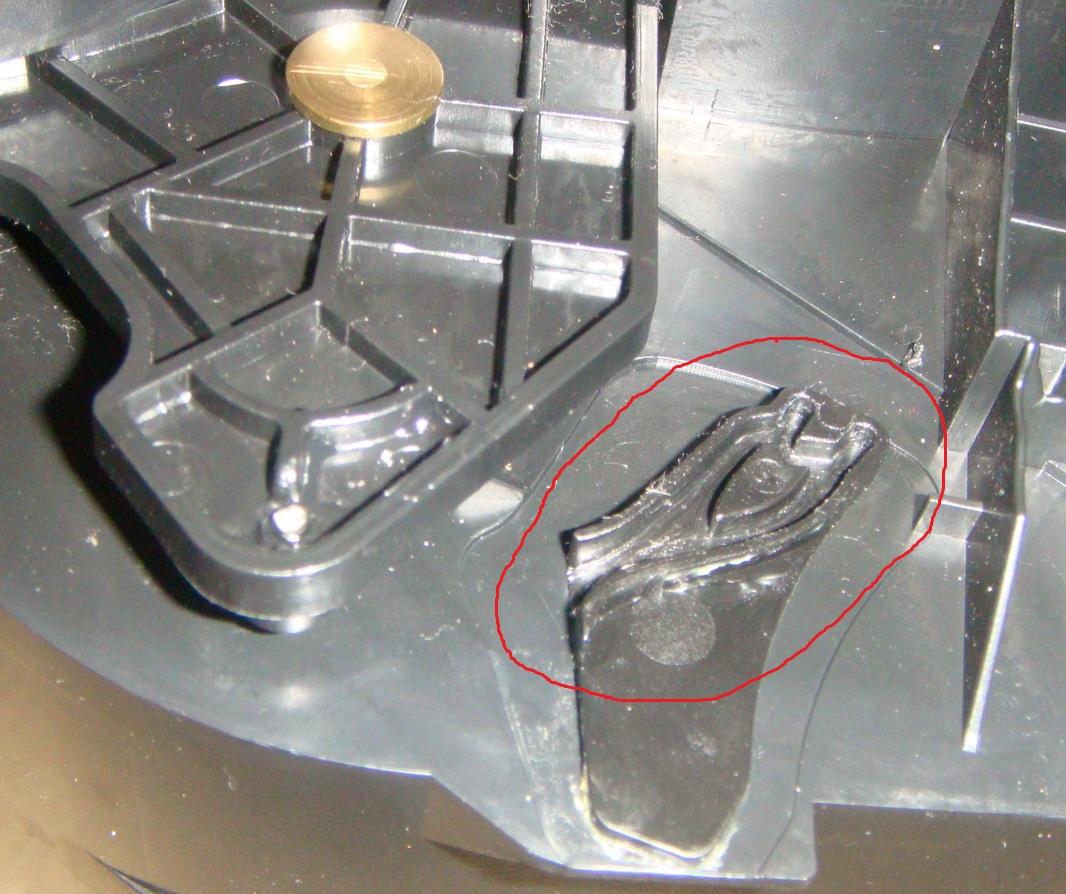

de jumate de ora am dat jos scurumiera si am descoperit problema.un 'cioc' milimetric de plastic care se plimba prin piesa aceasta post-30503-0-63442700-1351534108_thumb.j era rupt.in locul lui am pus o mica parte dintr-un burhiu subtire post-30503-0-72576000-1351534034_thumb.j si gata,e ca nou capacul meu.nici ca se putea rezolva mai simplu :icon_cheesygrin:

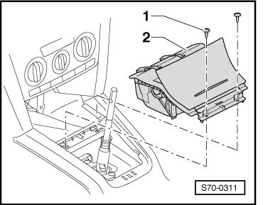

suruburile le-ai desfacut?trebuie sa ridici prima oara husa de la schimbatoru de viteze(cu tot cu rama de plastic ce o inconjoara) si apoi o sa vezi cele 2 suruburi(torx) pe care trebuie sa le desfaci.ulterior daca tragi spre tine,ar trebui sa iasa afara lejer toata scrumiera.

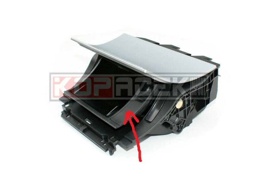

deci tu nu te-ai referit la tot ansamblul,ci doar la piesa marcata cu sageata rosiepost-30503-0-95505300-1364477541_thumb.j . sincer sa fiu nu stiu cum de ti s-a blocat acolo inuntru...dar decat sa te chinui in masina mai bine desfaci cu totul cum ti-am explicat mai inainte post-30503-0-64838300-1364477772_thumb.psi incerci sa-i dai de cap in casa,la caldura :D

In sfarsit am avut timp sa ma ocup de ea.Am reusit sa o dau jos de pe masina, ma uit la ea acum si imi dau seama ca am exact aceeasi problema ca si tine. cred k a sarit o mica piesa ce face cursa in plasticul ala.cred k o sa tai o bucata dintr-o agrafa :)) si o sa o lipesc acolo in gaurica aia mica.
la mine nu a sarit nicio piesa,ci s-a rupt ciotul mic de plastic care culisa aici post-30503-0-57767800-1364648925_thumb.j. s-ar putea sa fie prea subtire agrafa pentru ce e nevoie acolo.incearca cu ceva de grosimea unei scobitori macar.
Gata , s-a rezolvat.  Si la mine tot ciocul ala mic de plastic era rupt. intr-adevar agrafa era prea mica asa ca am luat un cui cu diametrul mai mare cat sa se potriveasca in gaurica aia, l-am mai polizat un pic, l-am incalzit si l-am bagat in plasticul ala. Dupa am l-am scurtat cu un cleste pana la nivelul plasticului.a iesit foarte bine si functioneaza ca noua. Merci de ajutor. Am mai scapat de o mica problema din multele altele.
