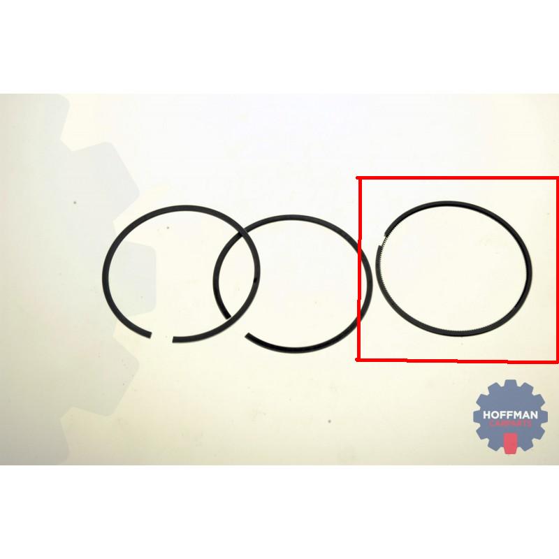

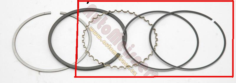

Nu are nimic,stai linistit.Mesajul iti apare din cauza sondei lambda care s-a incarcat cu fum provenit din arderea uleiului si nu mai da valori exacte la ECU.
M...i de ingineri de la volkswagen au facut o greseala la proiectarea secmentilor.Au facut secmentul de ungere din 3 bucati in detrimentul secmentului de ungere din o singura bucata.Secmentul din 3 bucati este predispus blocarii pentru ca miezul lui se incarca cu reziduri provenite din ulei si dupa circa 150.000 km are riscul sa se blocheze si sa nu mai fie etans pe piston-bloc.
post-64586-0-17894800-1356281679_thumb.j
post-64586-0-29005100-1356281681_thumb.j
Multumesc pt raspunsuri GABIVVX , si o ultima nelamurire, e posibil ca pe toate cele 4 pistoane acest segment de ungere sa fie blocat ? Spun asta pt ca toate bujiile sunt cam la fel de afumate.

Nu e o regula sa fie toate blocate, dar nu mai dau randament si de acolo si bujiile afumate! Uleiul poate sa ti-l consume si pe 2 pistoane daca e! Mai bine schimba-i segmentii si gata, oricum se schimba toti! Pe langa ei mai sunt de schimbat si alte piese, cum ar fi cuzinetii de la biela daca nu sunt intr-o stare prea buna, prezoanele de la chiulasa, cuzinetii de la axele cu came, curele de distributie! Din ce stiu AZD-ul nu are camasa pe piston! Diferenta dintre maxim si minim din ce am observat e de vreo 800 de ml, cel putin asa mi-a dat mie!
Glide, mai avem un coleg pe forum, Solar, care a avut aceeasi pbme, segmenti blocati. Dupa schimbarea lor vad ca nu s-a mai pland de consum de ulei.
Acel blocaj al segmentilor de ungere a fost provocat de catre reziduurile din ulei. Acest lucru s-a facut in timp, nu deodata si in principiu reziduurile s-au depus in mod egal pe toti segmentii.
De aceea uleiul trebuie sa fie schimbat inainte de implinirea celor 15.000km dati de producator, insa, pt sigurqnta, mai ales ca nu se merge in regim de autostrada, sa se schimbe la 10.000 si sa se foloseasca ulei bun calitativ.
O alta cauza sunt drumurile scurte, care din pacate dauneaza uleiului si implicit cauzeaza probleme.
Camasile la azd precum s-a spus mai sus nu se schimba, insa e f putin probabil ca ele sa fie uzate.
Nu mai abuza de acceleratii si incearca sa mergi cat mai constant si fara sa tragi de motor, deaorece depunerile de ulei pot provoca deteriorarea sondelor lambda.
Iar diferenta diintre maximul zonei A de pe joja pana la minumul zonei C, este de aprox 1 litru de ulei.
Asadar, recomandarea mea e sa schimbi toti segmentii si verifica si ce ti-a spus mai sus colegul Flavius.
