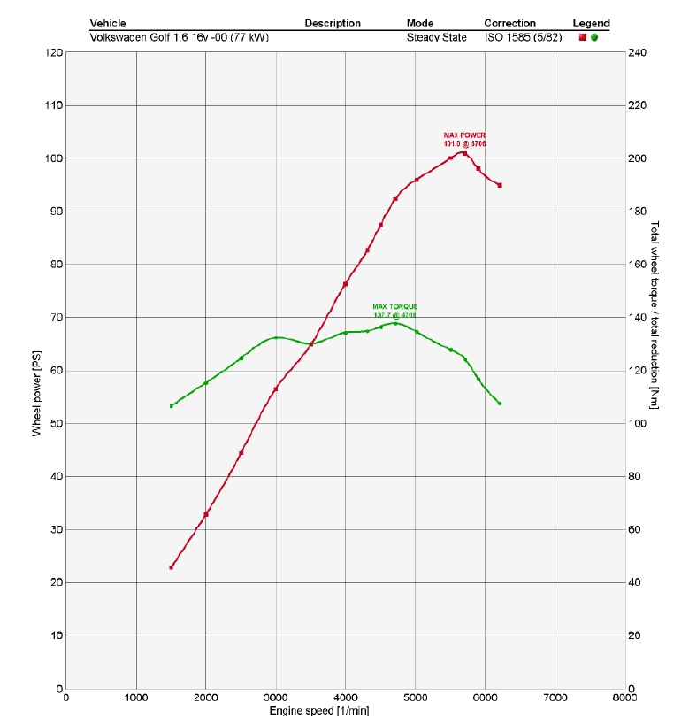

Se rescrie ECU prin care se modifica si curba putere-cuplu. La softul original, curba arata cam asa la AZD.
post-61192-0-49107000-1352903986_thumb.j

De obicei, un soft tunat aduce un plus de 10 cp si 15Nm daca nu ma insel.

Pe pagina de fb al TCM Turbo ( apartine fondatorului facestui forum, dl Dragos Voinea in caz ca nu stiti), am vazut mai multe masini cu motor ca al nostru carora li s-a facuut stage 1, obtinandu-se 11 cp si 18 Nm in plus, asta pt 250 Euro. Din ce spuneau posesorii, au un raspuns ceva mai bun a masinii, asemanator cu cel al trecerii de la benzina 95 la 100.
Deci nava spatiala nu va rezulta nicidecum.
