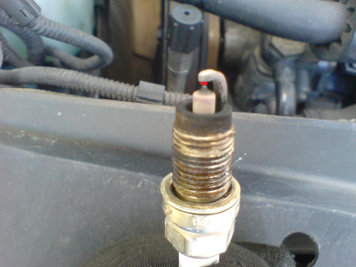

De cand a inceput sa se raceasca afara , masina porneste cam greu dimineata. La cald nu am nici o problema, mi se intampla lucrul acesta doar dimineata. Bobinele sunt noi, ma gandesc ca bujiile ar fi cauza. Poate fi si altceva in afara de asta? Masina merge foarte bine in rest, nu are nici o problema.
pana nu faci o verificare vizuala a bujiilor nu prea ai cum sa stii....pe bujii mizez si eu.
Asa arata bujiile, sincer nu-mi dau seama daca e buna sau rea.
post-61192-0-25927500-1352665641_thumb.j
Modificat de vladmury
de regula daca pin'ul bujiei este uzat(tocit) se recomanda schimbarea bujiei...eu asa stiu. Dar nu stii cand au fost schimbate ultima data ? si ce marca sunt ?
daca au peste 30k, iti recomand sa le schimbi, NGK platinum, care tin 60k si sunt vreo 60lei bucata.... dar mai asteapta si alte pareri.
Modificat de undan
Asa arata si cele cu dubla platina ce sunt recomadate pt acest motor.
La inceput de obicei se uzeaza electrodul de masa, unde in punctul unde se formeaza scanteia se va vedea o ciobitura in electrod ( asemanatoare unei gropite). Apoi, acest electrod se va uza din ce in ce mai tare in ultim caz ducand si la uzura electrodului central.
Insa, conform recomandarilor NGK, o bujie ajunsa la limita functionarii ( nr de km dati de ei ca durata de viata ), trebuie sa prezinte urme usoare de uzura, nicidecum nu va arata f uzata.
De aceea, o bujie care arata vizibil uzata nu-si mai facea deloc treaba cum trebuie, suprasolicitant bobinele, nedand scanteie la timp si cum trebuie ( pt ca nu conteaza doar sa dea scanteie la timp ci si aceasta sa arate cum trebuie).
Legat de bujia ta, sigur vei remarca uzura le electrodul central, in locul unde a piscat scanteia si din proprie experienta zic ca si varful electrodului central e uzat, pt ca, de nou e mai ascutit si marginile sunt perfect conturate ( drepte) nicidecum rotunjite.
Daca nu ai un istoric al schimbului bujiilor sfatul meu este sa le schimbi.
Daca nu ai bani, deoarece un set recomandat cu dubla platina de la Bosch sau NGK costa in jur de 200 lei, poti merge si pe V-line 24 de la ngk ce costa pana in 100 lei.
In trecut am folosit Vline 24 iar masina a functionat ireprosabil, insa, daca e sa o luam teoretic, producatorul sustine ca aceste bujii cu un singur electrod cental ( bujii cu platina ) au nevopie de un curent mai mic pt a produce scanteia, ceea ce se traduce printr-o solicitare ceva mai redusa a bobinelor de inductie si un raspuns mai bun la pornirea la rece, subturare si turatii mari.
Desigur, important e ca o bujie sa respecte temperatura de lucru si gap-ul impus de producator, lucru care il face si gama Vline 24 cu brio.
Insa, recomandarea atat a mea cat si a VW sunt bujiile cu platina.
Modificat de Muraru Dan
Problema sta in felu urmator:
-in septembrie cand eram in Ro, am observat ca masina incepea sa porneasca mai greu . Am desfacut bujiile si era NGK cu dublu platina. Aveam niste bujii Bosch (cele din poza) ramase de la fosta masina tot 1.6 AZD care le schimbasem pe vremea cand era dus ambreiaju si credeam ca nu trage din cauza bujiilor. Asa ca le-am pus astea pe masina dar se pare ca nu e nici o schimbare.
Am verificat la magazin, 220 lei un set de PZFR6-11 NGK (probabil o sa le iau si sa vad ce se intampla dupa ) . E posibil sa faca asa si de la filtru de benzina? Are vreo 25 mii de cand e pe masina.
