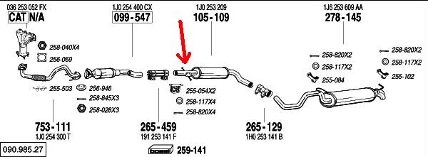

Acum am vazut pe schema originala ca este ceva colier in care cele doua tobe sunt prinse una de cealalta(tevile acestora). Eu la mine nu am obs sa am acel colier, totusi am sa ma mai uit sa vedem. Insa imi dau seama ca daca chiar exista este tare ruginit si cam greu de desfacut.
Ai verificat la mijlocul masinii sistemul de prindere al tobei de caroserie?Toba de mijloc e prinsa de caroserie de 2 tampoane si o traversa de care se prinde toba prin tampoanele de cauciuc.Sunt 2 sisteme de esapament in functie de anul de fabricatie.La ambele toba intermediara(mijloc)este identica.Verifica locul incercuit de mine la prinderea tobei de mijloc.Verifica in zona incercuita de mine pt ca daca se desprind urechile de prindere..iti da vibratii in toata toba.

Am verificat acum. Sunetul este 100% din toba finala, daca il lovesc se scutura ceva in el... s-a fi desprins ceva in el. Nasol este ca trebuie taiat si sudat ca este dintr-o bucata pana la catalizator, unde este un colier extrem de ruginit.
Si ce anume ai in toba? N-a avut careva ce face sau ti-a ajuns vreo bucata de catalizator in toba aia?
@Golful16,inseamna ca toba e modificata.Toba la golf vine pe secmente demontabile si independente unul fata de celalalt.
nu e modificat nimic,este exact invers.daca a fost ceva schimbat e din bucati.linia originala are o singura mufa care este intre catalizator si toba intermediara.
daca zgomotul e din toba finala pe semne ca e imbatranita si s-au desprins filtrele sau separatoarele prin ea.

Ai asa:toba intermediara 1J0 253 209 ,colier prindere inainte de toba intermediara 191 253 141 F ,colier prindere dupa toba intermediara 1H0 253 141 B ,toba finala 1J6 253 609 AA.Deci piesele in mod normal vin pe bucati independente una de alta.Pt toba finala care te intereseaza ai pe af:MTS 01.94210(250 lei),VECTOR 020104(220 lei),KLARIUS 240505(350 lei) etc..etc.In situatia ta trebuie mers la un ''tobagiu'' daca se constata ca treseul tobei de esapament este din o bucata.El stie ce are de facut si ce trebuie sa taie si ce trecuie sa mufeze.
Restul de componente si schema cu sistemul de esapament le gasesti in postul meu anterior unda am pus schema cu dispunerea si codurile lor.

Eu am esapamentul original si exista un singur colier, dupa catalizator.
Atat.
In rest, toba intermediara si cea finala sunt dintr-o singura piesa.
Este adevarat ca dupa anul 2003 s-a renuntat la toba intermediara?
Esti sigur ca e original? Eu l-am avut dintr-o bucata din fata pana in spate.
Nu conteaza care si cum sunt,la o eventuala schimbare a unei din piesele componente(daca toba este originala),se desface se masoara se taie si se inlocuieste.Indiferent daca e vorba de 2-3 centimetri de ''greseala la masuratori'' ai colierul de legatura manson care iti permite sa lucrezi si sa jonglezi cu toba in fata sau in spate.Asta din imagine spre exemplu are 12 centimetri lungime.
