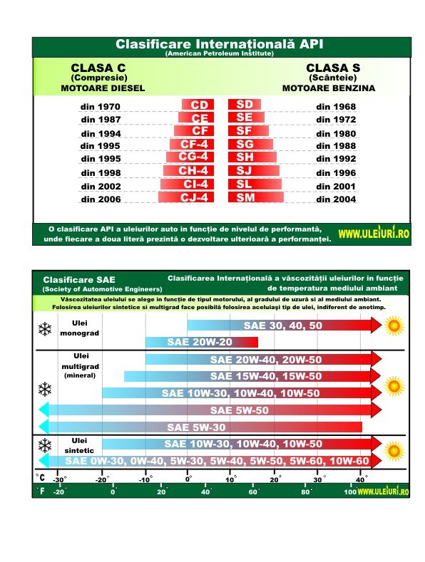

Aveti grija mare.10W30 se foloseste la masinile americane si la o anumita gama japoneza.Asemeni 5w30 care este special pt Ford si Mazda e total diferit fata de 5w30 pt vag si alte marci consacrate.

@gabyte00,uleiurile cu sae 40 au vascozitatea la 100 gr cuprinsa intre 85 si 105.un 5w nu va depasii 90-92 pe cand un 10w poate ajunge si la 105,deci 10w40 mai vascos decat 5w40.intr-adevar sae 50 face diferenta.
