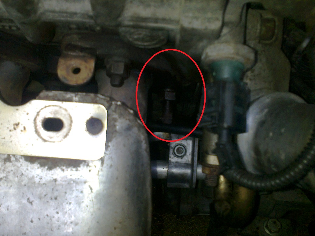

Am facut testul de compresie! 15 pe pistoanele 1,2,3 si 13,96 pe pistonul 4! Inca nu am elucidat de ce gasesc mereu ulei pe surubul de la galeria de evacuare din dreptul pistonului 4! O sa schimb saptamana ce vine uleiul, o sa pun din nou 5w40 si sa vad ce valori imi da!

@flaviusmaff,acum ce ulei ai in motor?nu are legatura cu tipul de ulei,o fi garnitura imbatranita sau acel surub slab.

Acum am ulei aral 10w40! Masina a mers numai cu castrol 5w40. E prima data cand ii aral si 10w! Surubul e strans ff bine. Nu am putut sa-l clintesc! Sa fie imbtranita garnitura de la galerie sau cum? Probabil de asta scoate si fum, mie sa nu ajunga ulei pe la pistonul 4 in evacuare!
e garnitura de vina atunci.fum scoate ca ajunge ulei in capul pistonului nu ca ajunge ulei pe evacuare,cauzele fiind altele nu tipul uleiului.
garnitura dintre chiulasa si galeria de evacuare.

Flavius, la tine mai mult ca sigur e garnitura aia vinovata, desi eu cred ca vinovata e garnitura de chiulasa. Nu cred ca are cum sa ajunga ulei pe evacuare altfel decat sa treaca intai prin camera pe ardere, nu pot sa gandesc foarte mult la ora asta ca sa-mi dau seama cum vin piesele acolo.
Probabil ca de-aici si compresia putin mai slaba pe pistonul ala.
