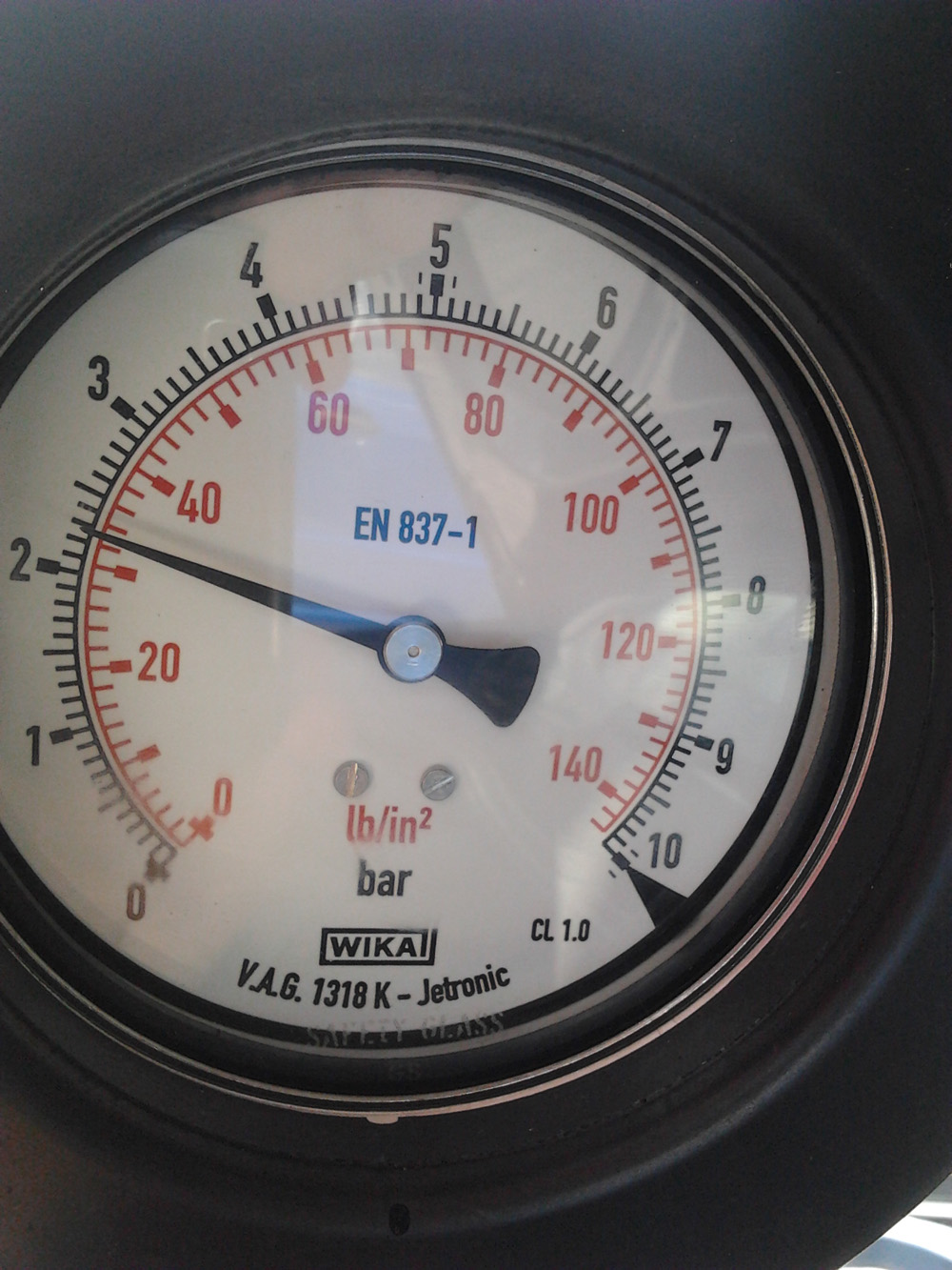

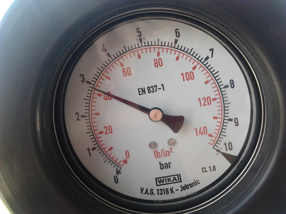

Va cer o informatie pentru cei care ati masurat pompa de benzina sau stiti: Cat ar trebui sa am presiune in rampa cu si fara regulator deschis pentru AZD?
Cum vi se par valorile scoase de pompa mea? Cu motorul pornit presiune este de aprox 2.3 bari , iar daca scot furtunul de vacuum de la regulator este de 2.9 bari. N-ar fi trebuit sa am fix 2.5 bari la relanti?
La indrumarea unui mecanic, am scos furtunul vacumatic de la regulator si am mers cu el asa. Surpriza masina merge mai bine(la mine dupa 5-6 minute de mers i se taia gazul-numai avea vlaga deloc in ea). Ce sa fie oare regulatorul (sa se fi slabit acel arculet din el)? Din cate stiu eu acel regulator are treaba doar la relanti cand stabileste presiunea la 2.5 bari in rampa, sau sa fie pompa?. Atunci de ce merge masina mai bine fara el, raspunde mai promp la acceleratie. Este vreo problema daca merg cu el asa adica scos? Va explicati cumva treaba asta?
