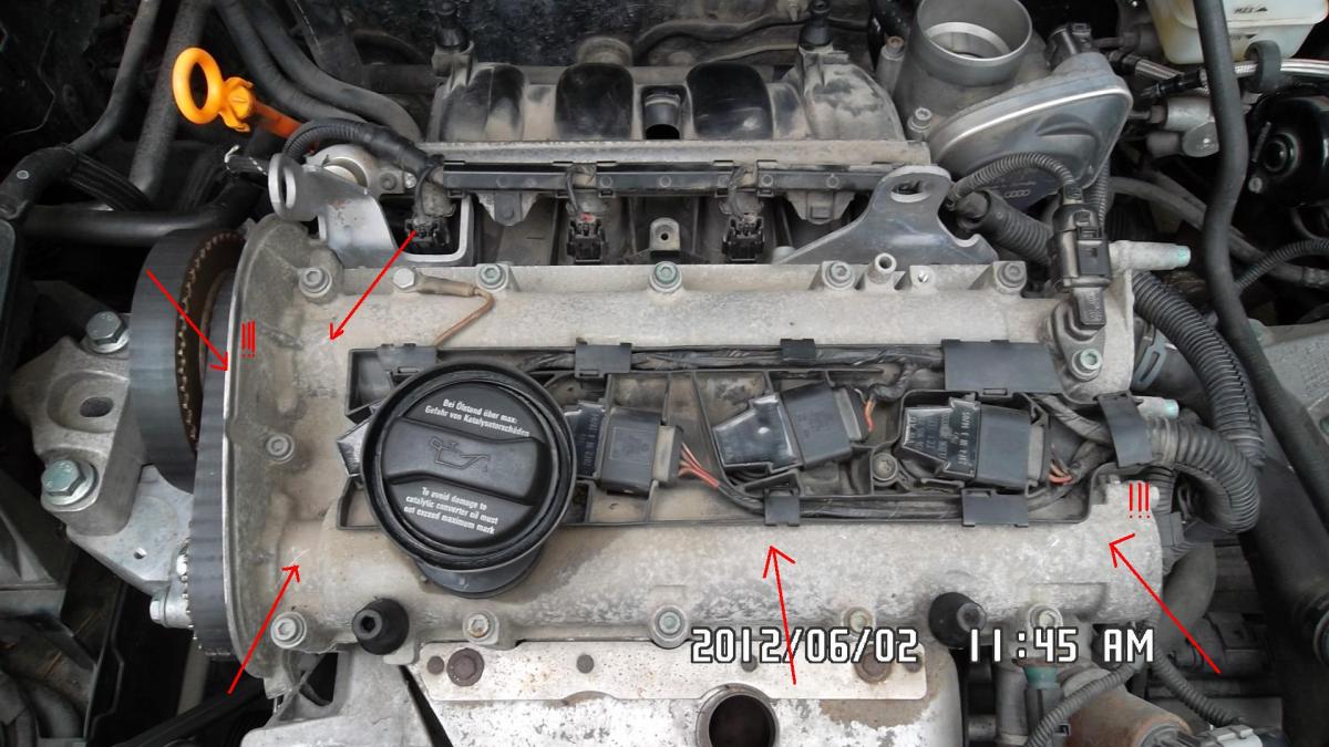

Vad ca pe aici sunt oameni care stiu despre ce vorbesc ca urmare va prezint si eu situatia urmatoare. Am mai postat pe forum, faptul ca am masina foarte zgomotoasa. Astazi venind un prieten la mine cu masina avand acelasi tip de motor le-am comparat putin si surpriza. Am un zgomot ciudat din zona curelei de distributie. Masina mea spre deosebire de a lui se aude ca un diesel, zgomot ciudat din zona curelelor. Nu-mi dau seama, o fi vreo rola ma gandeam la curea sa nu fie intinsa prea mult. Pot verifica?
Nu am in schimb acele semne de distributie la punct sa pot verifica ceva.
Distributia este schimbata acum 30.000km de fostul proprietar, m-m uitat pe curea este marca gates. Am facut o filmare poate sa faceti o parere si ma ajutati inainte sa incep sa colind service-urile. Pe filmare parca zgomotul este mai mic decat in realitate dar va zic ca fata de alte masini este fooarte persistent.

eu spun ca bataia aia e din motor...tachet.Uleiul l'ai schimbat recent?De care folosesti.Ca sa izolezi si mai bine sunetul,ar trebui sa dai jos cureaua de la accesorii si sa pornesti motorul fara.Daca nu se mai aude,restrangi problema la alternator,pompa servo,compresor aer.De obicei rolele scartaie si cam in continuu,in nici un caz nu bat.
Fara gluma,un stetoscop,ajuta foarte mult la sunetele misterioase,mai ales ca se pot propaga de la o piesa la alta.
Acelasi zgomot il aveam la un ford si s-a dovedit a fi fulia de la vilbrochen,am schimbat-o si nu se mai auzea nimic.Merita sa o verifici.

Uleiul a fost schimbat acum 4000 km - Castrol Magnatec, este la nivel l-am verificat, iar pompa de apa nu stiu cred ca da nu pot sa mai iau legatura cu fostul proprietar. In schimbul unui stetoscop, la indrumarea unui coleg de pe forum am folosit o bata gen baseball mai subtire si am inceput sa ascult cu urechea la capatul ei in diferite zone ale motorului ca la doctor. Ce am constatat : in anumite zone se aude acel tacanit foarte intens in altele deloc. Am pus o filmare cu camera in capatul acelui lemn si o poza in care am aratat zonele in care se aude si unde este mai pronuntat. Deci pana la urma sa fie tacheti? Problema este ca se aude foarte tare exact acolo la role.

Aiurea e ca zgomotul se si propaga. E posibil sa-ti faca si tachetii zgomot nu zic nu, insa parca nu asta e zgomotul de tacheti.
Ai grija ca ai o bobine de inductie pe moarte, Daca au umflaturi pe ele inseaman ca mult nu o sa mai duca si treb sa le schimbi.
Daca nu e vreo fulie care sa-ti cauzeze acest zgomot, din pacate un mecanic va trebui sa-si bage realmente nasul in motor.
Prima data verificare daca distributia a fost pusa la punct, aoi verificat tacheti smdp
