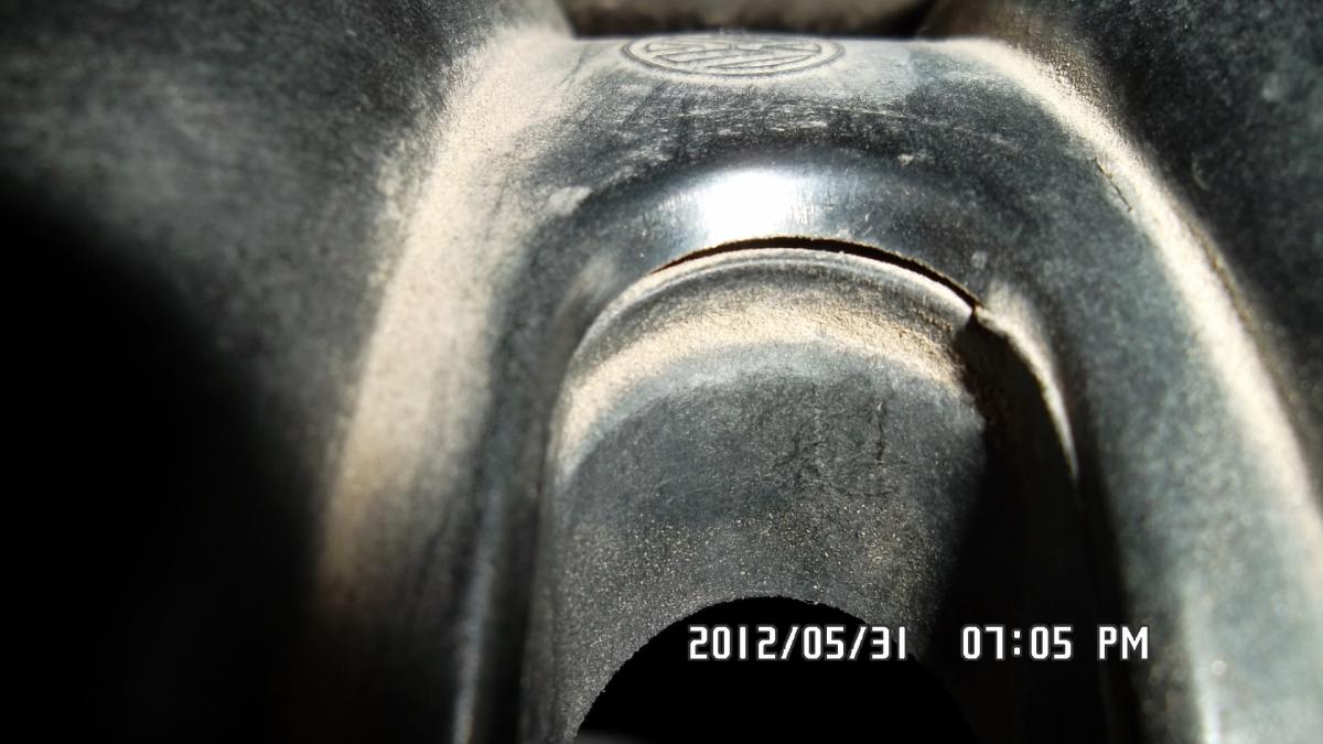

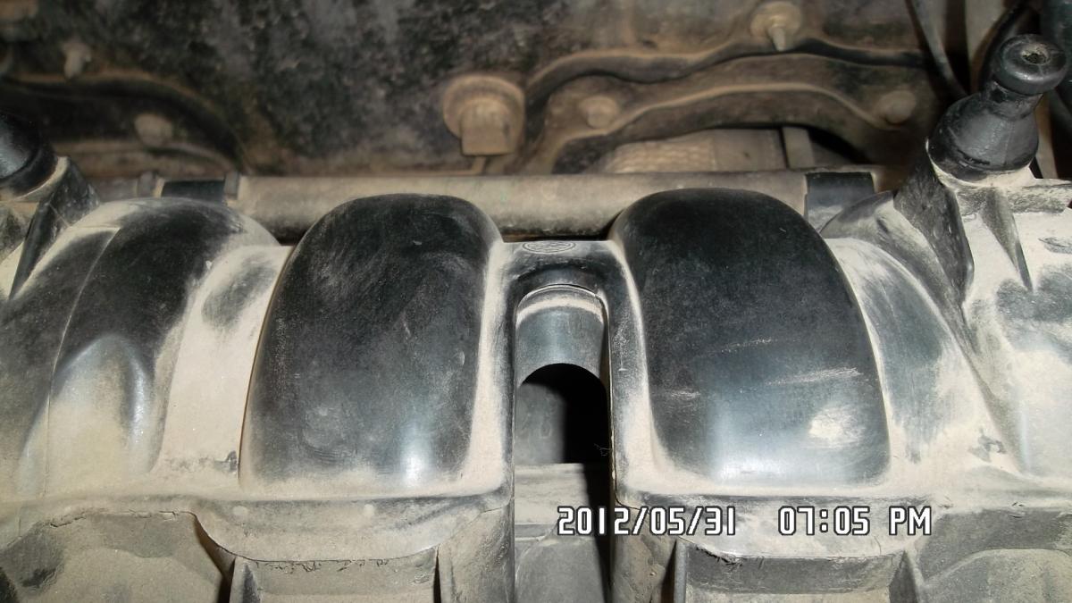

sa va intreb si eu ceva. astazi ma uitam putin pe la masina , am dat capacul jos de la motor si am observat ceva suspect pe admisie. Am atasat mai jos 2 poze ca sa va faceti o idee la ce ma refer. Este normal sa fie despicat acolo?, e vreo problema sau asa prevede?

asa este si la mine si suspectam de acu ca am ceva la galeria de admisie.....in cazul meu cam banuiesc ca ar fi vreo supapa stramba....masina am luat-o acu 2 ani....si nu prea stiu istoricul....am impresia ca a avut distributia rupta......banuiesc ca nu au fost schimbate toate supapele strambe, de aici si problema mea.....reveinid la galaria de adminsie iti spun eu ca asa-i la toate.
