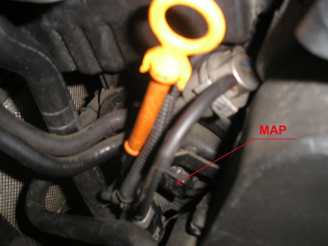

am si eu o veche problema cu relantiul pe care credeam ca am rezolvat-o, dar se pare ca nu inca.......am crezut in ultima faza ca este din cauza EGR-ului. Am cumaprat EGR nou si tot am fluctuatii la relanti, numai ca acu am desoperit o chestie destul de ciudata........cand scot mufa de la MAP motorul chair merge perfect, deci se poate, si nu ma insel cum m-am inselat cu EGR-ul. Acum intreb ce valori ar trebui sa masoare kktul ala de MAP, ca al masoara undeva la 260 mbar....cand il decuplez am 998 mbar si motorul merge super numai ca am CHECK si EPC aprinse. Am cautat si pe site-uri de pe afara dar nu am gasit mare lucru. Cum dracu imi dau seama daca este mort MAP-ul?. A fost curatat. Nu as vrea sa mai dau inca vreo 200 de lei aiurea.

Ai scos MAP-ul si curatat senzorul propriuzis (bobalca)cu spray de contacte electrice sau cu alcool izopropilic ?
A fost curatat. La un moment dat am avut o eroare legatat de G71, ceva gen SHORT TO PLUS, dar am sters si nu a mai aparut de atunci.
Modificat de slasher
Vezi la mufa lui si verifica cablajul 3-4 centimetri de la pini in sus,verifica conductorul electric sa nu fie ciupit sau intrerupt.Il scoti din teaca(tubul randalenat).

Nu stiu cat de adevarat este, nu am incercat personal, dar am vazut cazuri care se manifesta asa dupa curatarea senzorului prin actiune mecanica. Ceva gen periute de dinti, varf de surubelnita, etc. Se produce decalibrarea lui.
Valorile normale sunt corecte. 200-300 la relanti si urca brusc la accelerare. Dar daca este decalibrat sau da "rateuri" probabil nu are cum sa asigure informatia corecta pentru calculator. De asta pot rezulta variatii, iar in cazul decuplarii cresterea consumului. Nu ai vreun coleg pe aproape cu AZD sa il incerci? Oricum un senzor VDO pentru AZD e cam 120.

un link unde ai pus poze si indicatii cu senzorul de pe galerie caci nu reusesc sa gasesc

Exact pe pagina asta ai mai sus poza repusa de un coleg de forum. Acolo e senzorul de aer (MAP) Daca ai timp maine, scoate-l afara (iti trebuie doar un torx de 20) si curata-l cu spray de frane sau carburatoare. Curatare doar prin jet. Il pui la loc si fa o proba.
Dupa ce ai scris mai sus, masina merge chiar normal. Dar daca ai lipsa de putere, se tureaza greu, etc, fa ce ti-am spus si spune-ne care e diferenta. Turatia/Viteza e ok.
