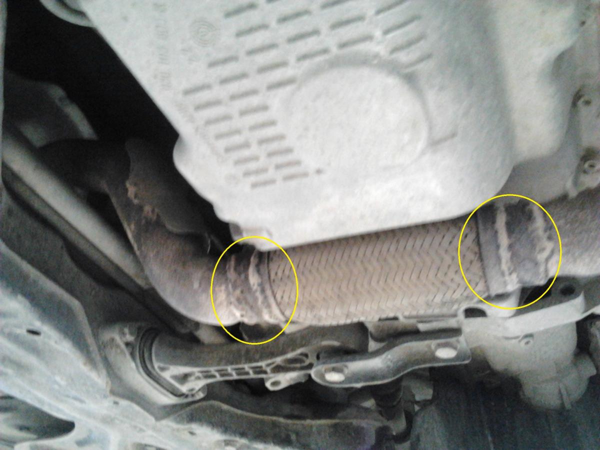

sdd, ai verificat racordul flexibil?
La el m-am gandit si eu , este schimbat de vechiul proprietar. O poza cu el mai jos

Bag numai de la OMV 95, 100 si Rompetrol la fel cu toate tipurile de benzina iar ulei Castrol Magnatec. Dar sigur e ceva de evacuare pentru ca la fix 2000 intra si un pic in rezonanta.
post-22767-0-14154000-1336547151_thumb.j
Modificat de sdd
Sdd, ceva iti intra in rezonanta si probabil ca ceva nu mai sta teapan pe circuit. Daca zici ca ai schimbat tobele, nu are ce sa fie decat racordul.
Si catalizatorul iti poate face figuri, insa mi-e greu sa cred ca s-au desprins sitele din el, de obicei sunt destul de rezistente.
Din cate vad la tine, ai o dunga in partea din fata racordului ce imi arata ca a fost lovit. De obicei nu sudurile cedeaza, ci plasa respectiva si ce e inauntru racordului.
Ar fi bine sa vezi mai ales cand prinzi o zi mai rece sa verifici daca iti ies gaze pe la racord. Poti folosi niste fasii de hartie sa verifici lucrul asta.
Verifica si imbinarile de pe circuitul de esapament, e posibil sa piarda si pe acolo si astfel sa-ti faca zgmot.
De altceva momentan nu ma pot lega.
Eu cand am avut racordul original pleznit inauntru aveam aceleasi simptome ca si tine.

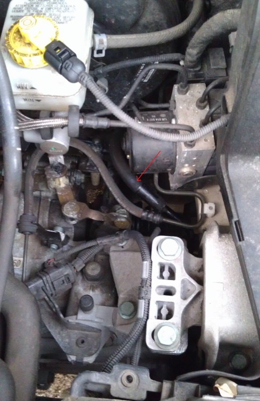

Stie cineva ce rol are aceasta conducta? Am observat urme de ulei pe langa ea si nu stiu daca e de la ea.
post-61192-0-84358600-1337370153_thumb.j
Modificat de vladmury
e de la servodirectie conducta! din cauza presiunii apar acele urme de ulei pe ea!
