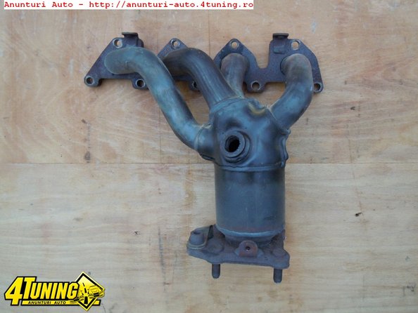

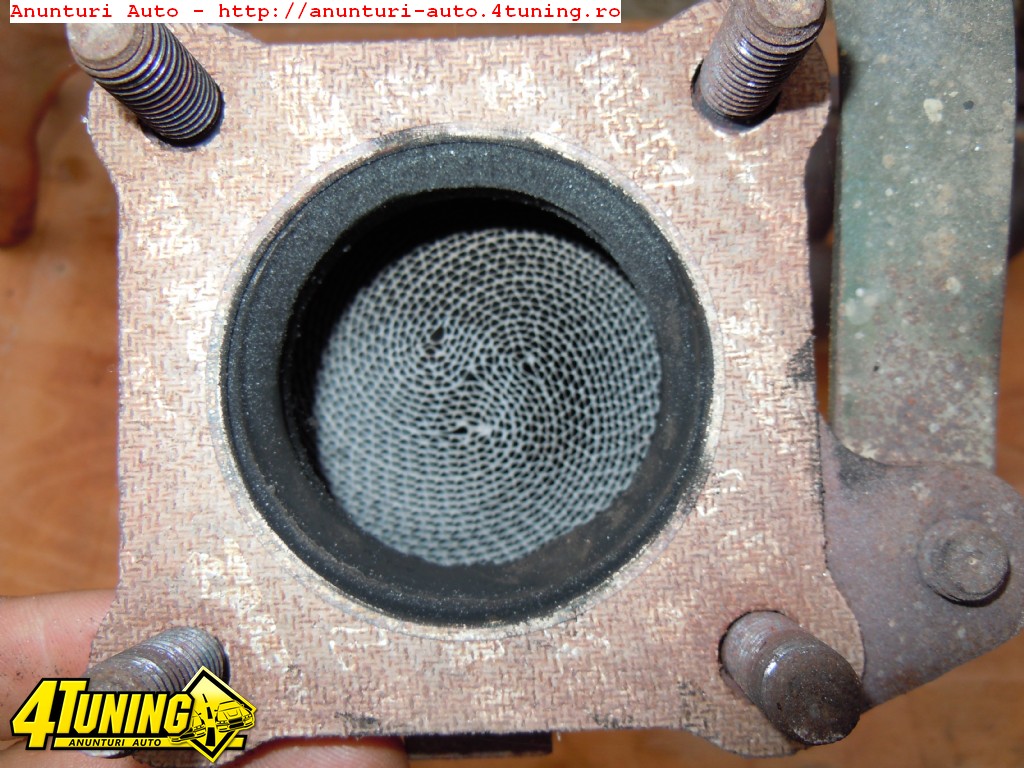

Salut. Am si eu o intrebare am schimbat si eu racordul flexibil cu totul, de la galerie pana aproape de catalizator. Cand am descfacut cele 4 suruburi ca sa scot teava cu racordul, aveam in galerie o sita metalica, am miscat-o si se ducea in toate directiile. Mecanicul a spus sa o scot ca face zgomot si in viitor o sa se sparga de tot si o sa se duca in al doi-lea catalizator. Este vreo problema ca am scos acea sita...??? oricum a fost putina munca pana a scos-o. Metionez ca masina merge ok e silentioasa nu se aude nimik. mi se pare ca e mai sensibila in accelerare si urca in ture mai repede.(ori mi se pare mie). asptept raspunsuri...Multani fain!!!
am sa atasez aici 2 poze cu o galerie de Golf 4 1.6 16v AZD
post-64364-0-43515600-1335875164_thumb.j
post-64364-0-80437900-1335875175_thumb.j
Modificat de iuliancio
Polotsi, personal nu stiu la cati km un esapament poate sa sune grav, insa iti pot confirma ca un golf 4 cu aproape 600.000 km, cu esapamentul original suna normal, fara zgomote anormale. E adevarat ca a fost rulat in germania si nu prea a vazut drumuri scurte prin oras.
Poate daca mergi foarte tare, insa la acest tip de motor ma indoiesc ca preponderent cineva merge cu viteze de 160 si peste, pentru ca daca o face clar si-a luat un motor nepotrivit, e posibil ca sitele sa ti se manance in interior si sa sune grav. Altfel, doar daca sunt corodate de apa sa iti sune grav, insa sigur in acest caz se va sparge si toba.
Iuliane, nu stiu daca acea sita trebuie sa stea fixa. Insa, site din in poza nu arata rau.
Dar, parerea mea ca rau nu ai facut, si asa acel downpipe e umpic restrictiv.
Legat de restrictia downpipe-ului, aceasta restrictie iti sugruma umpic performanta la turatii mari, dar prin efectul de scavenging ( e in engleza termenul) favorizeaza obtinerea unui cuplu mai bun la turatii mici. Acest efect e asemanator cu acela cand vrei sa tragi lichid afara dintr-un butoi folosind un furtun.
Deoarece gazele evacuate dintr-un cilindru provoaca pt celelalte galerii acest efect de suctiune, evacuarea va fi astfel imbunatatita si se creste astfel performanta la turatii mici. Dar, daca nu exista restrictie si evacuarea din galerie curge fara a mai apuca sa creeze efectul si pt celelalte galerii, se pierde putin cuplu la aceste turatii mici. De altfel, in cazuri extreme poate cauza o crestere a consumului, insa nu cred ca e si cazul la golfurile noastre, stiindu-se ca VW e cam zgarcit in largimea evacuarii.
Dat fiind cuplul la turatii mici, producatorii din start restrictioneaza umpic evacuarea, mizand ca nu se merge constant in ture mari, pt acest lucru existand evacuarile sport.
De altfel, acest fenomen are un efect mai pronuntat la motoarele aspirate, la cele turbo efectul fiind mult diminuat.
Insa, in principiu, orice restrictie e daunatoare,
Pt cei dornici de lectura:
http://en.wikipedia.org/wiki/Aftermarket_exhaust_parts#Advantages
Sunt prezentate elementele unei evacuari cu avantajele si dezavantajele eliminarii diferitelor componente ale evacuarii.
Asadar, nu-ti fa asa mari griji, rau oricum nu i-ai facut masinii.
