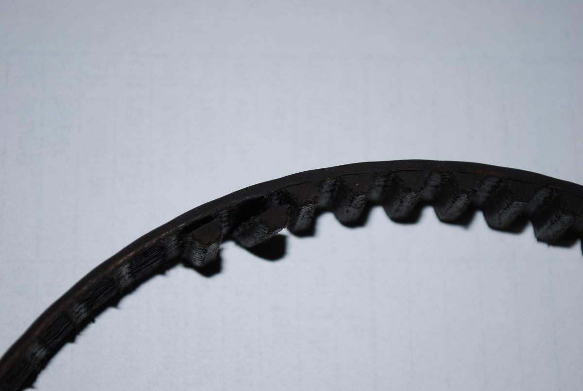

Chiar te rog sa pui poza cu respectiva curea.

Astept si poza cu respectiva curea :)

salut,
Inainte sa am patania, motorul mergea f bine...pornea la sfert chiar si pe timp rece. E adevarat ca cam papa ulei...dar am gasit si mici scurgeri dupa ce am desfacut motorul.
Dupa ce mi s-a oprit in mers, iti dai seama ca am incercat sa o pornesc la demaror de cateva ori dar nimic...multi mi-au spus ca ar fi senzorul de turatie ( acela care se afla deasupra arborelui cu came ).....dar totusi nu am auzit nici trosc si poc iar daca ar fi o problema cu vre-un piston sau supapa, sigur nu as fi avut nici macar 1 bar.
Am atasat si 2 poze cum arata cureaua de distributie....o parte din dinti i-am dat eu cu mana jos...initial cam un sfert din dantura se uzase cand am vazut problema...dintii ramasi se vede la baza ca sunt crapati...deci inclin sa cred ca cureaua aia nu a fost schimbata niciodata.

Im pare sincer rau pt tine. Jalnic arata cureaua. Ma mir cum a putut sa mearga atat si in halul ala.
Daca spui ca supapele culiseaza fara efort, teoretic ar trebui sa fie absolvite de lipsa compresiei. Insa, e posibil sa fie absolut necesar sa refaci planeitatea chiulasei, pt ca micrometric se poate sa nu-ti mai calce supapele cum trebuie.
Insa imi mentin parerea ca segmentii sunt uzati si pana apuca sa se lubrifieze pierd presiune. De aceea inca un test pt pistonul 1 ar elucida si acest lucru.
Iti recomand sa-ti schimbi si semeringurile la supape si sa rectifici si chiulasa pe langa schimburile ce doresti sa le faci la motor.
