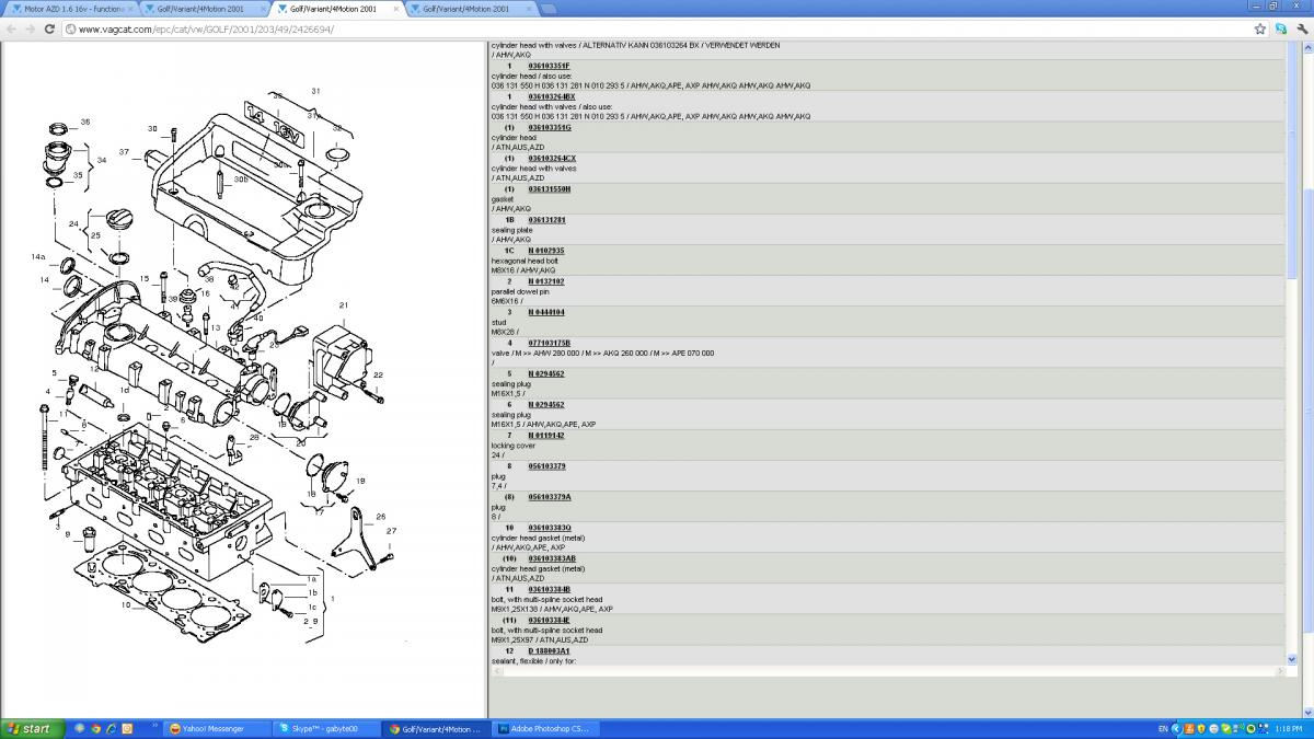

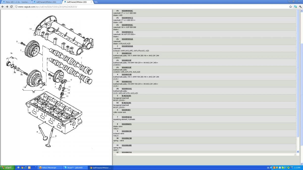

Ma poate ajuta cineva cu o schema a coponenetelor din jurul axelor cu came....efectiv a pieselor care se afla in capacul de la culbutori(fara ciulasa).Am un sunet metalic constant si mi se pare ca e de acolo.Ma gandesc la o proasta ungere pe la axele cu came.In afara de sunetul metalic(ca de compresor,doar ca mult diminuat) nu are alte probmele.Multumesc anticipat!
Eu am luat niste scheme de pe http://www.vagcat.com. Trebuie sa iti faci cont ca sa poti accesa "parts catalogue". E un fel de Etka online. Asa cum le-am pus eu e posibil sa iti fie greu sa le urmaresti.
post-5497-0-12883200-1332155961_thumb.jp
post-5497-0-91161400-1332155969_thumb.jp
