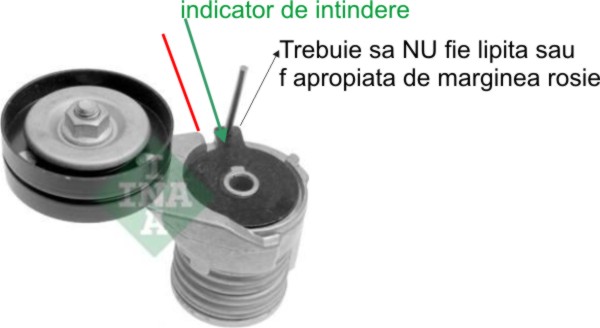

Juice,mai mult ca sigur se aude cureaua de accesorii, care desi poate sa para in buna stare, canelurile sa fie uzate si sa nu mai faca priza bine, de aici si scartaitul. A normal ca iarna sa-ti faca galagie mai mare decat vara, deoarace cauciucul nu mai e asa maleabil.
Sfatul meu insa e sa-ti verifici si rola intinzatoare ( cureaua este intinsa automat de aceasta rola ), rola care are un arc in interior ( la benzinarele noastre e cu arc, la diesel are un mic telescop), care cu timpul se slabeste si nu-ti mai intinde bine cureaua.
Rola intinzatoare are un indicator de intindere care este pe corpul rolei, (cu care se prinde rola de blocul motor), si care ar trebui sa fie distandat de oricare din margini cu min 0.5 cm. Daca e aproape de vreuna din margini, inseamana ca s-a slabit si nu iti mai intinde bine cureaua. Nu stiu daca m-am facut bine inteles, am pus o poza a acestei role asa cum vine de noua, cui-ul ce se vede in indicatorul de intindere se va scoate ulterior dupa montarea curelei.
Oricum ar fi, cureaua, mai ales daca nu stii cand a fost schimbata e bine sa o schimbi.
Te costa in jur de 60-90 ron, functie de producator, iar rola intinzatoare undeva in jur de 150-200 de ron minim.
Daca mergi cu rola slabita, risti sa soliciti vara si ambreiajul compresorului de ac.
Pe langa cele de mai sus nu este exclus sa iti scoata zgomot si vre-un rulment fie din rola intinzatoare, fie din rola de ghidaj ( rola de ghidaj e o rola asemanatoare in diametru cu cea intinzaroare, insa e fixa pe blocul motor). Personal recomand o inspectie la un mecanic bun si daca nu ai un istoric al schimbului lor, la km tai, eu personal le-as schimba pe toate.
Dar sper sa fie doar de la curea.

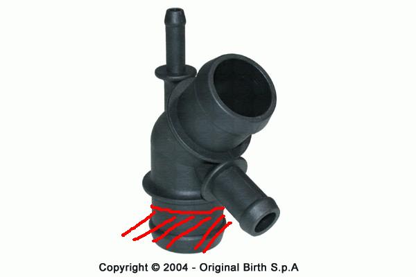

Ma poate ajuta cineva cu un cod pt piesa din imagine?Mi s'a fisurat si am pierdut toata apa din motor si am nevoie urgenta de alta.Momentan am improvizat ceva dar nu ma bazez pe asta.Multumesc anticipat.
post-71704-0-94841700-1329500251_thumb.j
Modificat de zebrocksky
1J0121087C(8 euro), MEYLE 100 121 0072(25lei), ORIGINAL IMPERIUM 90308 ,TOPRAN 108 877(10 lei)
post-64586-0-41277400-1329501356_thumb.j
Saru 'mana domnu'!Sa inteleg ca 1J0121087C(8 euro) asta e OEM?
WVWZZZ1JZ1P142868 1.6 16V AZD.
S'a sectionat de unde am desenat cu rosu.Abia am reusit sa o prind inapoi pe buza ramasa sa ajung pana in prima localitate,sa iau niste antigel si sa combin cu apa chiaora pusa de nevoie ca sa nu calez motorul.
post-71704-0-43433100-1329505618_thumb.j
1J0121087C piesa distribuitoare(asa o numeste programul).De regula stutul mic se duce cel mai repede.
Multumesc inca o data!Maine dimineata dau comanda imediat.
Ar putea exista urmari grave daca am mers fara apa,dupa ce am pierdut'o cand s'a rupt piesa distribuitoare,inca vreo 2-3 km,timp in care m'a avertizat martorul rosu care seamana cu un termometru scufundat in 3 liniute( ~ ) de apa?In acest timp temperatura pe ceas a trecut de 90 si a ajuns in punctul in care am oprit la jumatatea distantei intre 90 si 130 de grade.Am constatat problema,am "remediat'o" am pus apa de la robinet combinata cu un pic de antigel albastru imprumutat de la un coleg de trafic.Dupa ce am pus vreo 3,5 litri am pornit motorul.Vasul de expansiune avea lichid in el aproape de maxim si pur si simplu bolborosea cu motorul pornit.Am plecat la drum,dupa 1 km m'a avertizat iar acelasi martor rosu si am mai pus inca 1litru.De acolo,inca 100km nu am mai avut nici o problema.Am ajuns acasa si dupa ce am oprit motorul am desfacut robinetul de golire de sub radiator si am lasat sa curga,sa nu inghete peste noapte.Deja am cumparat,multumita colegului Munuku,G12+apa distilata(3L+3L).
1.Nu a intrat din prima mai mult pt ca termostatul era inchis?
2.Bolborosea din cauza ca nivelul era prea mare iar pe furtunul de retur venea aer?
3.Sa ma astept la chiulasa ovalizata?Vreun simptom?Apa pe esapament nu am vazut sa scoata,doar aburi,dar cred ca e normal la -12g.
4.Orice alta idee/sfat e binevenita.
OFF:Multumesc inca o data si scuze pt postul lung,dar e nasol tare sa ramai "in the middle of nowhere" fara nici o cheie la tine si de altfel multumesc si colegului de trafic binevoitor.
