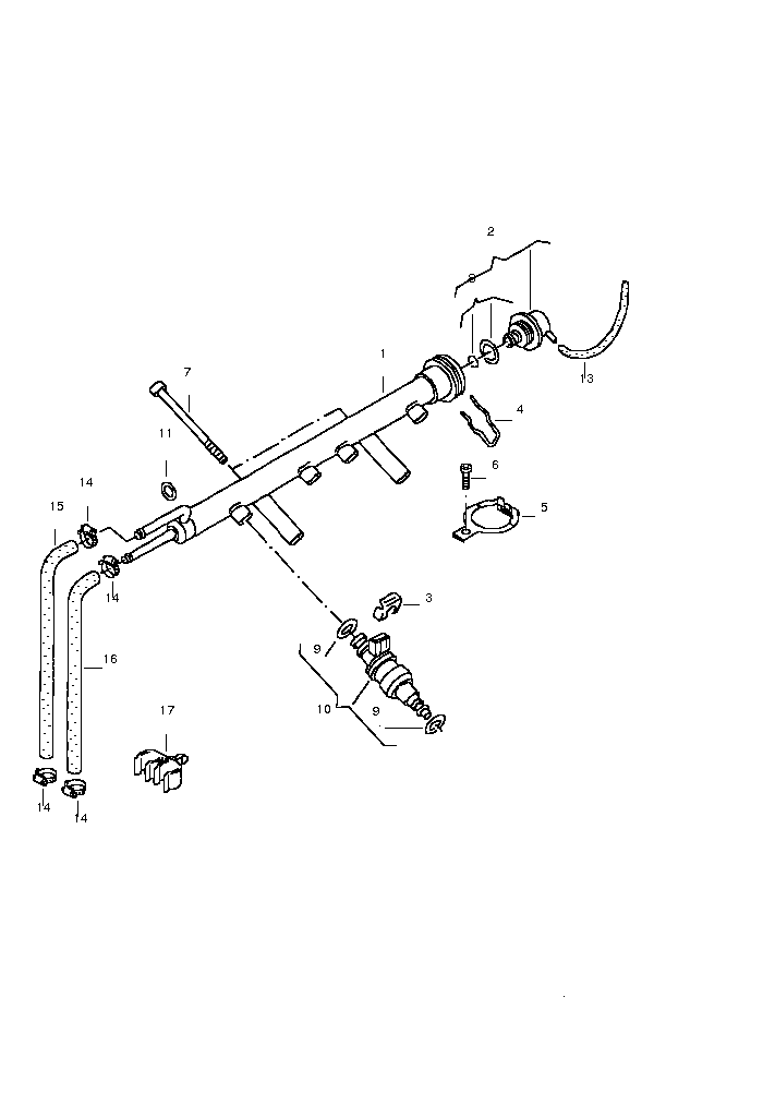

As putea sa imi zica careva furtunul nr 13 din imagine ce rol are. Este legat de regulator in rampa si de galeria de admisie.
Precizez ca la mine este cam ros, si se misca destul de usor si eu zic ca ar putea sa traga aer pe acolo.
