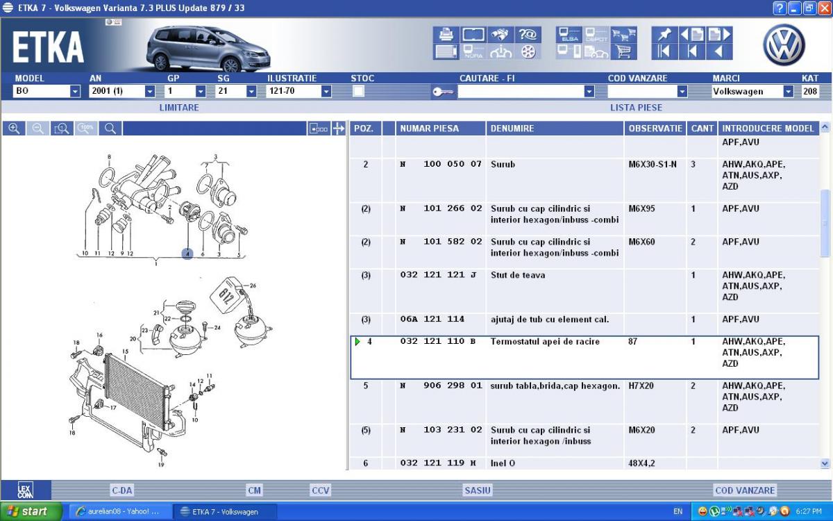

Cine ma ajuta si pe mine cu o poza doua, sa stiu si eu cum arata si unde se afla termostatul la acest tip de motor ?
Multumesc anticipat
