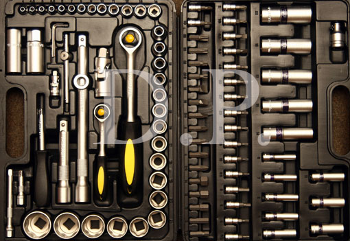

Am cumparat bujii noi si vreau sa le schimb. Presupune o operatie complicata? Pot intampina anumite probleme ? Multumesc.
Nu.Scoti bateria,scoti capacul de la motor,bobinele(se declipseaza dupa ce le scoti din locas),apoi cheie de 16 cu prelungitor si atentie la strans inapoi.Nu "la muschi"!
Poti sa ai probleme: daca cheia de bujii este proasta, se rupe. Se poate rupe si ciotul sa se intepeneasca pe bujie si sa nu mai poti scoate restul de cheie. Eu am patit asa si am mers o perioada in 3 cilindrii scotand si alimentarea de la injectorul respectiv. (a mers bine si asa)
Valei! :blink:
Am patit ce ai zis mai sus dar cu o cheie de 8lei,la strangere.Acum folosesc ceva asemanator pozei:
post-71704-0-32671000-1309853757_thumb.j
