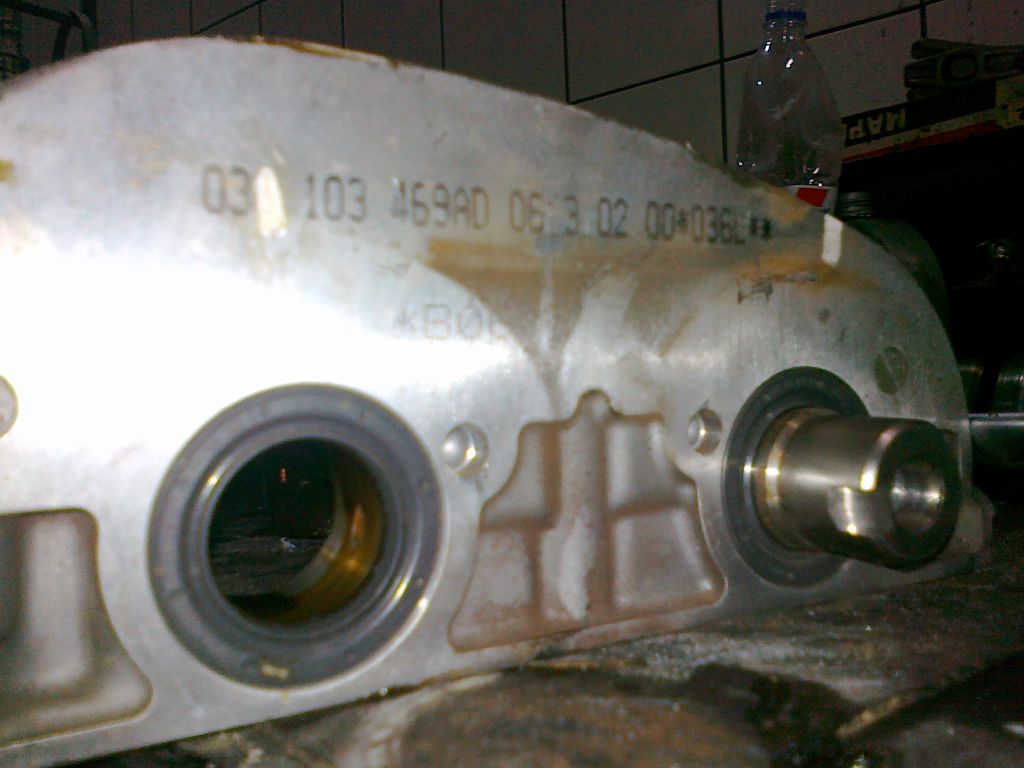

imi poate spune cineva care e axa cu came de admisie si care e de evacuare?
LE: am vorbit cu mecanicul. axa lipsa din a doua poza este cea de admisie

Din poza ta, eu zic ca aia de sus e de evacuare si cea de jos de admisie. Tu le-ai pozat invers de cum sunt ele aseazte pe motor, adica cu rolele in dreapta. Din cate stiu evacuarea se face prin partea din fata a motorului, iar admisia prin partea din spate, unde e clapeta de admisie.
Edit: am gasit si poza din etka.
Dupa cod, par a fi interschimbabile.

si mie mi se par a fi identice. deci se poate monta una in locul celeilalte
