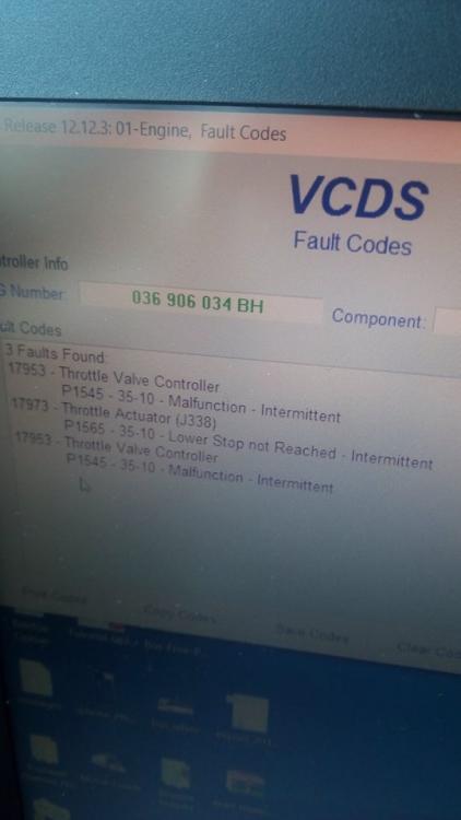

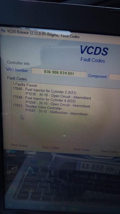

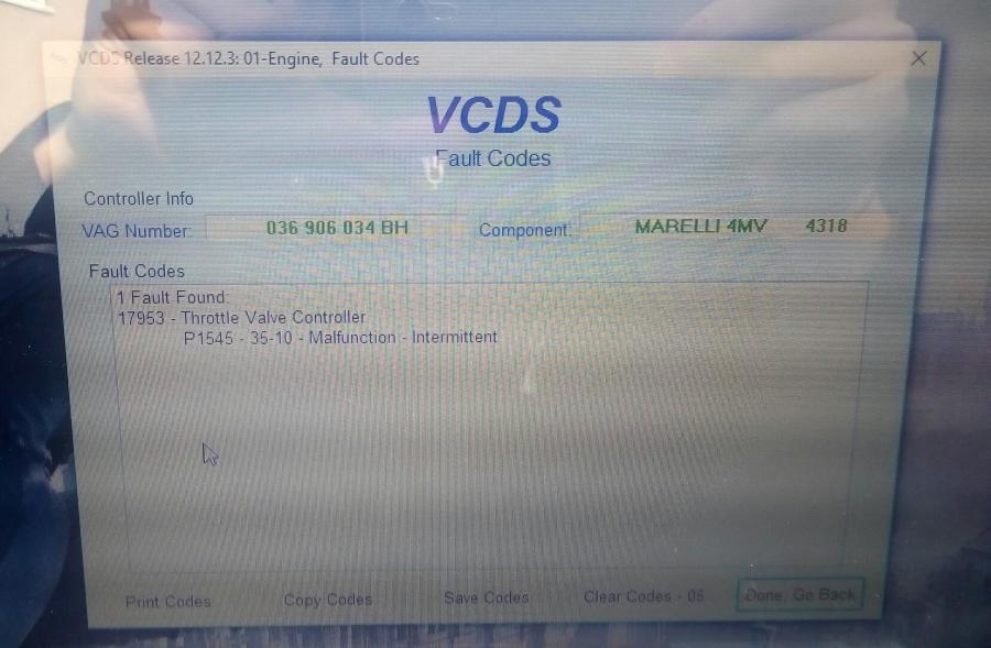

Va salut,
De cateva luni de zile am o problema electrica, zic eu, avand in vedere cum se prezinta. Ideea este ca aceasta problema apare cand iti este lumea mai draga. Nu se manifesta tot timpul, ci are momente. De exemplu pot sa merg o saptamana cu masina fara sa am probleme, iar dupa aceea sa reapara aceasta problema.
Simptome
1. Uneori se intampla chiar si in momentul in care merg cu masina (din mers): motorul moare subit, martorii raman aprinsi si le fluctueaza intensitatea luminoasa ca si cum ar exista pe undeva un contact imperfect, iar masina incepe sa tremure, nu foarte puternic.
2. Masina stand pe loc, pun contactul martorii deja incep sa "palpaie" - intensitatea luminoasa fluctueaza, ii dau cheie, motorul porneste iar imediat dupa cateva secunde, acesta moare. Martorii ramasi aprinsi fluctueaza in continuare. Pe undeva exista o intrerupere de alimentare din cate imi dau seama. Cat timp era pus contactul, clima era pornita, iar ea functiona cu intreruperi.
Pentru a va da seama mai exact despre ce este vorba, am filmat aceasta problema, iar video-ul poate fi accesat la adresele urmatoare:
1. https://www.youtube.com/watch?v=PaA-DyDguHk (se poate observa ca lumina martorilor fluctueaza, am pornit motorul si imediat a murit)
2. https://www.youtube.com/watch?v=dR26cs83MYQ (se poate observa ca lumina martorilor fluctueaza, iar motorul, in acest caz, nu mai porneste)
Model: Golf 4 1.6 16v AZD 105cp 2001
Cateva scanari realizate cu VAG COM-ul arata erori pe clapeta de acceleratie, uneori pe injectorul 2 si 4, pe ABS / Airbag, insa ma gandesc ca nu cumva aceste erori sa fie cauzate din cauza contactului imperfect, iar in realitate, piesele respective sa nu fie defecte.
Am atasat erorile respective.
Modificat de DannyR
Rectificare
Ai incercat sa adaptezi clapeta macar cat timp motorul  a functionat(daca da nu ar trebui sa mai dea eroare)iar cu injectoarele trebuie intai masurat ce tensiune ajunge la ele iar daca ea este corecta atunci ele sunt infundate ori stricate(pana nu se testeaza totul este o presupunere...).Mai masoara si ce tensiune ai pe baterie la incarcare...un motor nu are cum sa porneasca cu erorile pe care le ai adica in 2 pistoane si fara aer.Apropo trebuia sa postezi aicia http://vwforum.ro/topic/47950-motor-azd-16-16v-functionare-probleme-specifice/?page=295

8 hours ago, DannyR said:
Va salut,
Simptome
Verifica cutiuta de pe baterie, borna de minus de sub baterie, posibil si contactul, releul de contact, greu de spus.
Modificat de 53mad

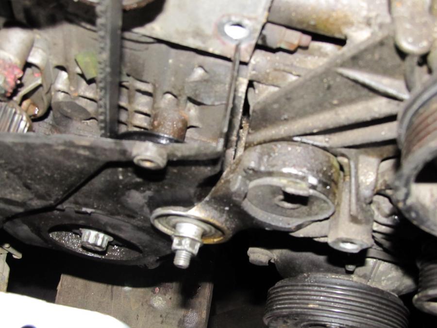

Vă salut,
Îmi schimb singur pompa de apă la golf 4, 16V . Nu pot da jos capacul inferior de plastic de la carcasa curelelor de distribuție din cauza brațului  întinzătorului de la cureaua de auxiliare. Care la ambele capete de cursă rămîne suprapus peste capacul respectiv. Am îndoit un limitator ca să-i măresc cursa, dar mai are unul în interior. Logic ar fi să dau jos complet întinzătorul  dar nu știu cum e prins. Aparent are o gaură centrală cam de 8, am băgat inbusuri în ea dar nu prinde nimic.
Mă puteți ajuta cu un sfat?
Se desface usor prin spate cu o tubulara de 13 si prelungitor mic
Merci încă o dată domnule, am să mă strădui. Am localizat șurubul ascuns, dar cred că trebuie să dau jos filtrul de ulei ca să încap, sau să-mi caut un chinez. :)
NU trebuie demontat nimic, tubulara de 13 ,prelungitor mic ,clichet 1/2 si in 2 minute e jos.Surubul ramane acolo
În fine e jos capacul. Dar șurbul e cu cap de 16, și cu sculele mele n-am reușit decît după ce am dat jos blindajul termic de pe galerii și am încăput cumva prin spatele lor cu o tijă lungă, asta după ce am mai scurtat cu flexul coada cheii cu clichet. Al naibii neamțul, cum și-a protejat distribuția, iar dvs. respect și mulțumiri pt trick.
Am adaptat clapeta de fiecare data cand am intampinat problema, se adapteaza ok, fara probleme. Din cate imi dau seama, aceasta intrerupere/fluctuatie de tensiune genereaza erori in lant pe care ulterior le vad pe tester, dar in realitate componentele care apar ca avand erori, nu au nicio problema.
Pe baterie am 12,4 cu motorul oprit, iar cu el pornit am 13,7, daca pornesc si clima/dezaburirea pe spate, faruri, tensiunea scade cam pe la 13..
Cutiuta de pe baterie este in regula, insa cu cateva luni in urma, inainte sa intampin problema actuala, capatul firului negru care vine de la alternator si ajunge in cutiuta de pe baterie era topit. (Capatul din cutiuta de pe baterie era topit, ca drept urmare mi-a topit si suportul acela de plastic)
Am inlocuit toata cutiuta aceea de pe baterie, iar pana acum nu am mai avut probleme acolo.
Contactele de sub baterie par ok, le-am desfacut, le-am curatat si le-am dat cu putina vaselina.
Releul de contact nu stiu unde este localizat..
Sa existe vreo intrerupere la alternator si din cauza aceasta sa-mi fluctueze si martorii in halul asta?
